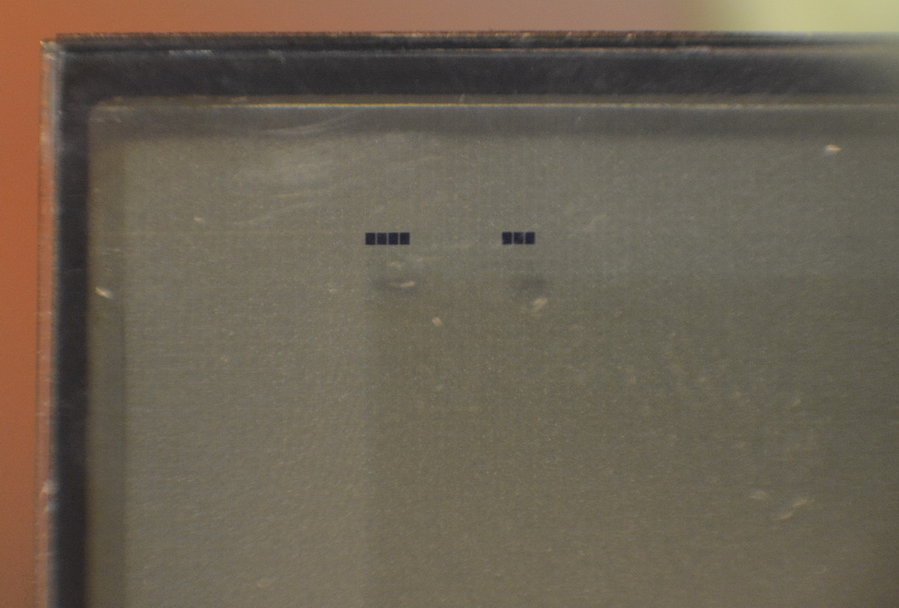

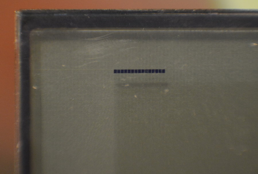

现在屏幕各项指令都已经比较清楚了,有一点不清楚的地方,就是关于屏幕打点,根据手册,每个列地址对应3个像素,如果是4K模式,那么每4位对应一个像素的灰度或者亮灭。我理解,每次写地址后,连续发3个字节的数据,点亮6个像素。但是实际上,我连续发3个字节的数据后,点亮的是12个像素,比如发0xF0 0F F0,应该对应的是“亮灭 灭亮 亮灭 ”,实际显示的是“亮灭亮灭 灭亮灭亮 亮灭亮灭”出现了连续4个像素内,两组重复的2个像素。
另外,你的例程中的“LCM_1698U_Write8Dot”函数,就是打8个点,我也很疑惑,此屏幕是以3个像素为一个地址位的,打8个点会有一个地址没写全,那么在写下一个地址的时候,就必须重新读取这个点的状态,并且地址还要退回一位。
还有,这个函数我测试的时候,发现不是打了8个点,而是打了15个点。。。。。
第一张图发的是LCM_1698U_Write8Dot(0b11111111);
第二张图发的是LCM_1698U_Write8Dot(0b11000011);
期盼能指点一二。

 楼主| 发表于 2015-12-19 11:30 | 显示全部楼层
nengcai0313 发表于 2015-12-19 00:03
现在屏幕各项指令都已经比较清楚了,有一点不清楚的地方,就是关于屏幕打点,根据手册,每个列地址对应3个 ...
如果抄源码后能点亮.
那么写数据这些最好自己重写,方能加深理解,当然在写之前要通读控制器的厂商资料.
这个UC1608 本来是作为彩屏控制器的,
作为黑白屏控制器造成了许多麻烦.
首先设定为 RRRR-GGGG-BBBB 模式,这样每半个字节对应一个点阵.
实际应用中应该每次写 3个字节,就可点亮6个点阵.
至于LCM_1698U_Write8Dot,这个是方便从 十六进制的点阵编码 打到屏幕上去,
打8点,会有后面几点不显示的现象,但只要连续打屏幕就会依次点亮,
当打到行尾时,再追加一两个字节即可.
至于你说的发3个字节出12个像素,应该是你的程序问题,检查一下吧.
