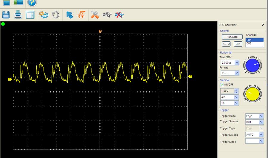

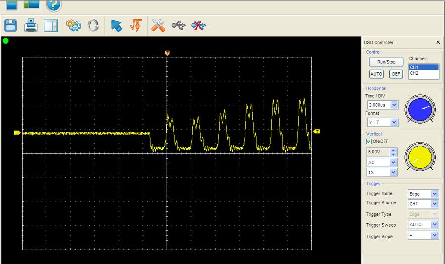

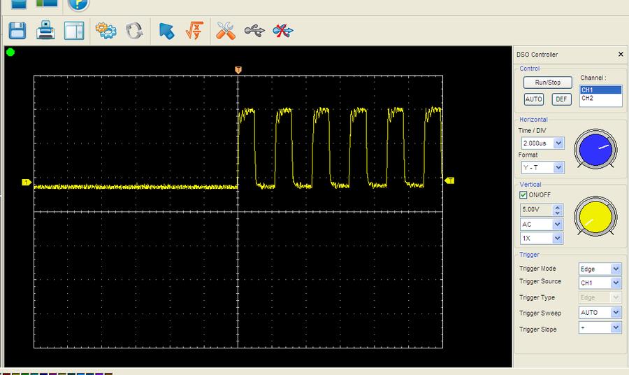

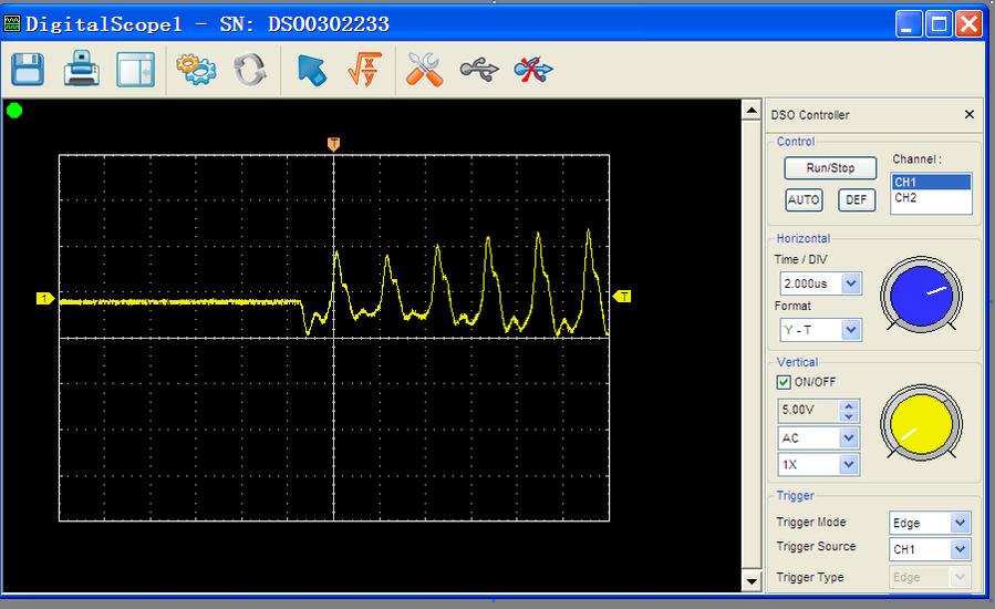

发表于 2015-6-7 17:53 | 显示全部楼层
再上一下波形图,1,  4011   11脚波形 11脚.png 2.g-s波形 gs脚.png 3.d-s波形 ds脚.png 4.手柄上波形 手柄2.png 请f版看下和你测的是否相同,测量g-s电压只有0.5V但是整套板子工作有基本正常,包括升温速度,场管和电感温度,都很好,不知是否就是这样。
