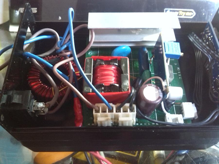

买手柄的时候我也没有顾虑电感量,那个淘宝卖家也没说。只知道是90w的。不过电路的参数在调试中有较大改变 ...
谢谢分享,我的4011实测在360-418Khz之间,不同的4011频率不同。您的L1电感量有多大?什么样的磁芯?输出端看来是相当于并联了电容,我还是参照原来的103,后来减少了图腾柱的推动电阻后,这个电容好像又不匹配了。

蜂鸣器装上了,好像没响过,改小了串联电阻也只能发出比蚊子哼哼还小的声音。那个4011可以改小C1来提高频率,找1nf中下偏差的,900多pf就可以,我的450khz,这个可以用multisim仿真下。

谢谢分享,我的4011实测在360-418Khz之间,不同的4011频率不同。您的L1电感量有多大?什么样的磁芯?输出 ...

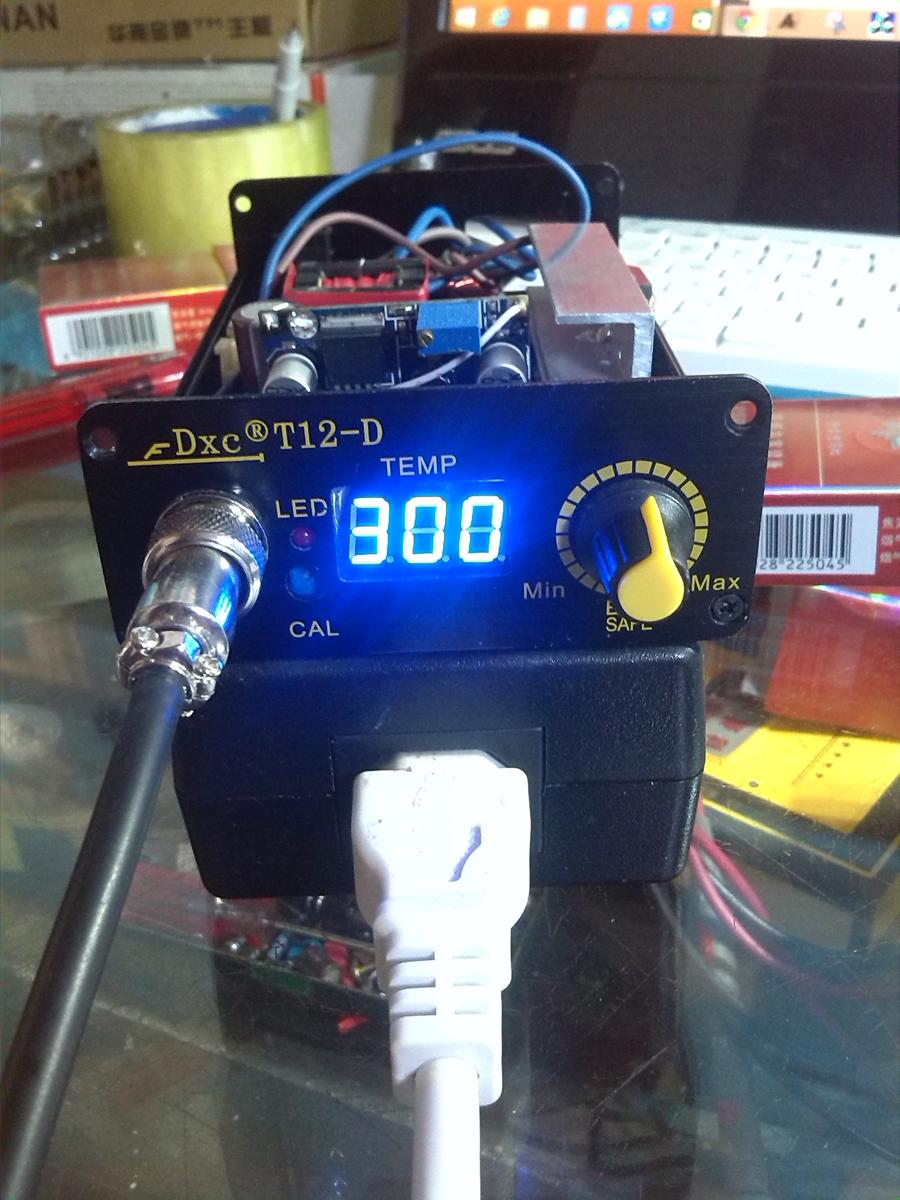

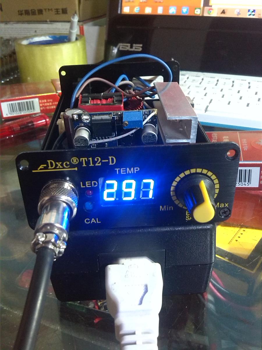

L1的电感量因为我没有电桥,没有测量,我是按照你24uH用开关变压器设计软件算出来的,由于我买的盒子不好放就把L1改成用PQ2625磁芯(从液晶电源板拆下来的,很细的漆包线,大概有20多股,粗有1。5mm左右),13圈,气隙1mm多,调整时我又加了纸片,直到增大或减小气隙电流都变小为止。但是还要兼顾磁芯和磁环的温度。我想如果不用磁环,都用磁芯的话可以非常准确调整电感量。我这个功率板开机时电流3.2-3.6左右,磁芯、磁环无明显温升,功率管也只有几度温升。工作2小时控制板显示的温度是32-35度。 IMG_20150611_164856.jpg IMG_20150611_164755.jpg IMG_20150611_164935.jpg

yaansm 发表于 2015-6-12 10:45
L1的电感量因为我没有电桥,没有测量,我是按照你24uH用开关变压器设计软件算出来的,由于我买的盒子不好 ...

这个不是3525的,就是“乐开源]基于AVR的智能高频焊台--秀-- 兼征集测试组”这个电路。回温非常快。控制板显示温度大约20多度一跳。你增大场管的栅极电阻,致使场管激励不足,使他没有工作在开关状态,这样容易烧的 。手柄不热说明输出的不是高频信号了。
