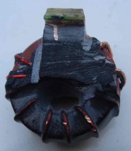

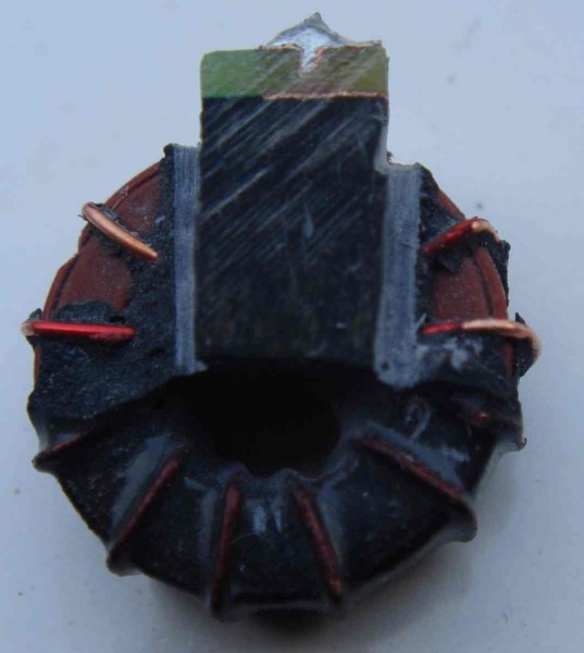

下面,是一个美制产品里、磁环线圈(拆开了环氧封装)的实物照片:
(同个线圈的两面)
外径15mm左右的磁环、10圈的电感可以达到30mH的水平。
我需要100~200mH以上的电感量。
发表于 2010-9-8 20:21 | 显示全部楼层
可以不用绕满,10圈左右基本可以测算出来了;这个估计是铁氧体的,导磁率不会太高,非晶磁环的导磁率大约是 ...

10圈就有20-30mH,这似乎只有坡莫合金芯才能达到了,我没见过这么高导磁率的磁芯。我做个试验没问题,但您要告诉我您要用的线径才行,1mm的线绕满一层和0.1的线绕一层电感量差远了

1、“10圈就有20-30mH,这似乎只有坡莫合金芯才能达到了,我没见过这么高导磁率的磁芯”——现在,就让您“看看”嘛——关键在于,国内是否可以采购到类似水平的!
2、“做个试验”——线径0.3~0.5左右(问题不大),和上图差不多;但是可以多绕一些,譬如绕满。

您再继续往下看看,漆包线下面和磁环之间是否还有个塑料的骨架,拆掉骨架是否是很薄的金属片绕成的,如果是,则使用非晶芯的可能行很大坡莫合金的多是做成冲压片的山或者口型,非晶没法冲压,多是缠绕的,并且很脆

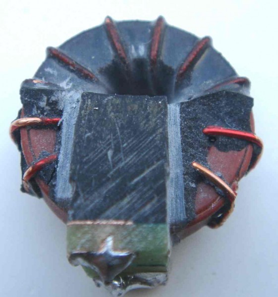

您再继续往下看看,漆包线下面和磁环之间是否还有个塑料的骨架,拆掉骨架是否是很薄的金属片绕成的,如果 ...
fujiachun 发表于 2010-9-8 21:32 https://www.yleee.com.cn/images/common/back.gif
傅老师,
      好像不是“坡莫合金”的——我锉了一下磁芯,是棕红色的类似于塑料的物质——不是金属的。
上下颜色的不同,是因为:
      磁芯上面,由于整体浇注了黑色环氧树脂,磁芯被涂上树脂的黑色;
      磁芯下面,则是打开了环氧树脂(裂开),露出了磁芯的“本色”、棕红色。
发表于 2010-9-8 21:57 | 显示全部楼层
棕红色的下面是啥?非晶芯外面都包有塑料的外壳
发表于 2010-9-8 21:58 | 显示全部楼层
傅老师,
      好像不是“坡莫合金”的——我锉了一下磁芯,是棕红色的类似于塑料的物质——不是金属 ...
无锡风 发表于 2010-9-8 21:53 https://www.yleee.com.cn/images/common/back.gif
补充:非晶磁芯好像上海就有生产
 楼主| 发表于 2010-9-8 22:08 | 显示全部楼层
fujiachun 发表于 2010-9-8 21:57 https://www.yleee.com.cn/images/common/back.gif
明天,再锯深,看看......
