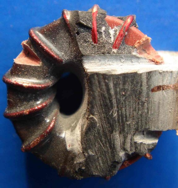

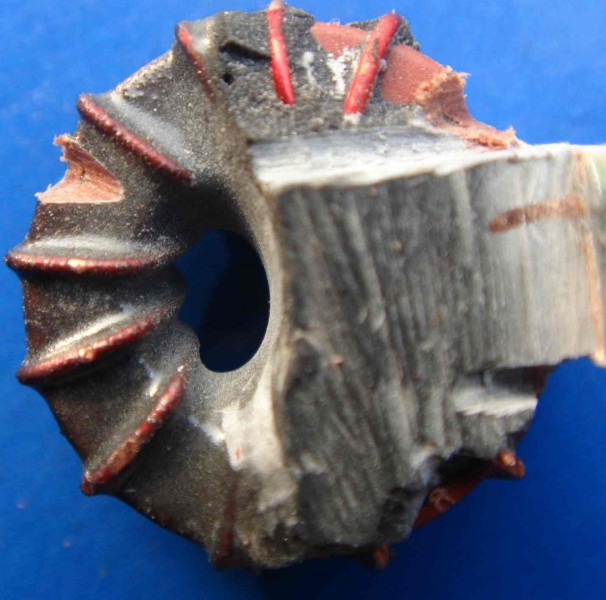

 楼主| 发表于 2010-9-9 07:11 | 显示全部楼层
红色部分,很象一个“盒子”,里面装的应该就是一种闪闪亮的薄片,所说是非晶合金带,卷叠起来的。
fat 发表于 2010-9-8 22:44 https://www.yleee.com.cn/images/common/back.gif
上面,我已经描述过了:
黑颜色、是被涂上去的环氧树脂,棕红色、就是本色。
并没有什么红色的“盒子”哦。
   看看,锯开的两个地方......
发表于 2010-9-9 08:12 | 显示全部楼层
重锯开的深处部位看,里面好象有深色的与外面棕色不一样,

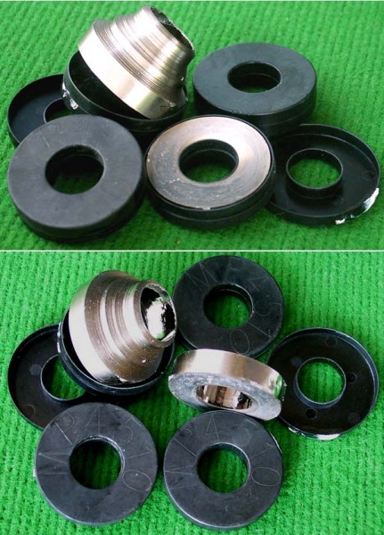

发表于 2010-9-9 08:50 | 显示全部楼层
 楼主| 发表于 2010-9-9 08:53 | 显示全部楼层
老糊涂 发表于 2010-9-9 08:12 https://www.yleee.com.cn/images/common/back.gif
没有颜色“不一样”——可能是早上临时匆匆忙忙拍摄,光线的效果。
诸位,不必猜疑这个“进口”磁环的质量问题了......
问题在于,国内有没有类似的产品???
正在联系国内厂家......
上面,我已经描述过了:
并没有什么红色的“盒子 ...
无锡风 发表于 2010-9-9 07:11 https://www.yleee.com.cn/images/common/back.gif
冯老师请看箭头所指处,明显材质不同,继续“深挖”应该就能看到真正的“内核”了
 楼主| 发表于 2010-9-9 08:56 | 显示全部楼层
里面还有东西吧,可能是这样的
aaaxy 发表于 2010-9-9 08:50 https://www.yleee.com.cn/images/common/back.gif
人家就是“表里一致”——“里里外外一个样”!
不像我们,常常做“表面文章”。
谢谢大家先。
发表于 2010-9-9 08:59 | 显示全部楼层
诸位,不必猜疑这个“进口”磁 ...
无锡风 发表于 2010-9-9 08:53 https://www.yleee.com.cn/images/common/back.gif
我不是猜疑进口磁芯的质量,而是说您手上这个完全打开后,就应该是A版图上的那样子的。
