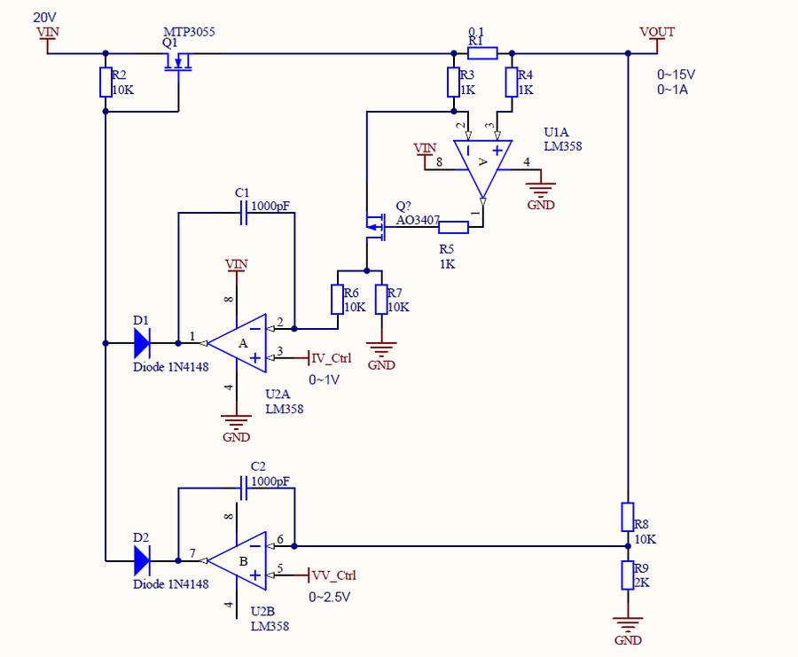

我想做一个用N-MOS做一个简单的用单片机程控的线性稳压稳流电源。
设想的模拟电路方案如下,请3AG1帮忙看一下这个电路是否可行,谢谢!
图中电路的退藕电容都还没有画。
电压、电流的设置是想用单片机的DA输出来控制。
你这情况应该用PMOS简单点吧,
NMOS好像在这里,G-S间电压 等于或小于0...
R1要接在比Vin电压还要高的点.
看第一个358,看样子你像是做检流放大,奇怪的是,没有负反馈,这放大倍数怎么办?还有358的输入和 VIN一样,可以正常工作吗?
我也坐等3AG来解答.
发表于 2015-6-27 13:10 | 显示全部楼层
原理倒是可行,只是场管上的压降会很大,15V输出时稳压性能得不到保证。

junyee 发表于 2015-6-27 10:21
你这情况应该用PMOS简单点吧,
U1A等组成高端电流取样,由于Q1的导通压降远高于1.5V,所以LM358的共模输入范围是符合要求的。
要想使用NMOS场管做调整管,实现低压差稳压,最好加上一个自举升压电路,给运放和场管提供一个高于输入电源电压约10V的工作电压。
发表于 2015-6-27 16:24 | 显示全部楼层
UIA 无法正常工作
我用逻辑电平的NMOS,压降应该在3.xV左右
跑1A的电流应该没问题吧,我得用万能板搭个电路试一下看看

 楼主| 发表于 2015-6-28 01:34 | 显示全部楼层
xxxx7 发表于 2015-6-27 16:24
UIA 无法正常工作
理论上是可以的,我抄的TI的高端电流取样电路

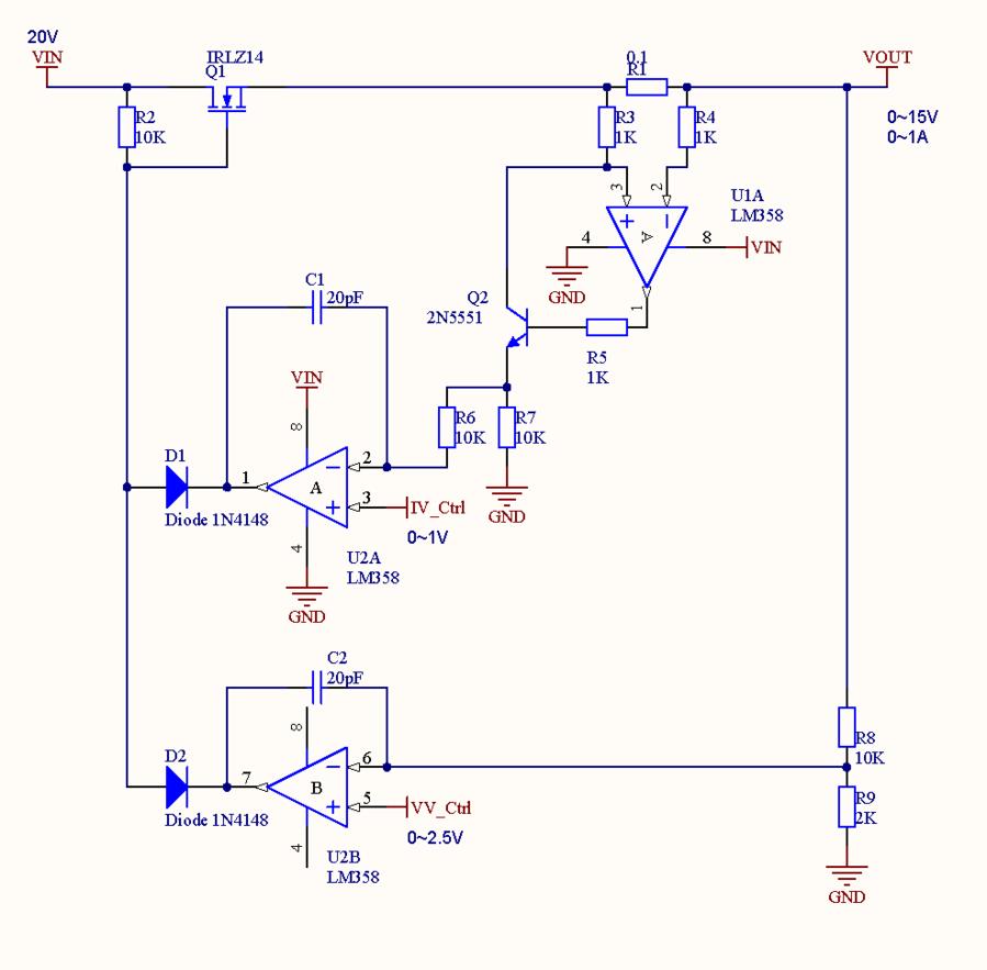

今天按1楼的图纸用万能板搭了一个测试电路,
调压、调流的基准电压由电位器产生,
供电9V,
结果发现电流检测部分工作不正常,R7上的压降有4.7V吧?不与电流成正比,
但电路用软件仿真又是对的,不知道什么原因。
后来改了一下电流检测电路,参考LT6106的电路改为P管做电流镜像,
供电9V
检流电阻没有0.1R的,实际是3个0.43并联=0.143欧
这下电流检测正常了,R7上的压降与输出电流成正比,与计算结果吻合,V7=Io * 0.143 / 1000 * 10000。
测试调压正常,
调限流出现问题了,设定输出电压2V,设定限流点0.143A,当用电子负载增加电流至限流点0.14A时,U2A有反应,输出电压会拉低至0.54V,
但当电子负载继续调大电流,而电源还是会跟着增加输出电流,并没有固定在0.14A,
R7上的压降还是正常与输出电压成正比线性增加,
实际调到0.5A输出时,电源的输出电压还会有0.52V,电压降不下来,
请问这是什么问题?
