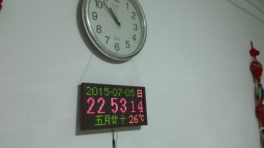

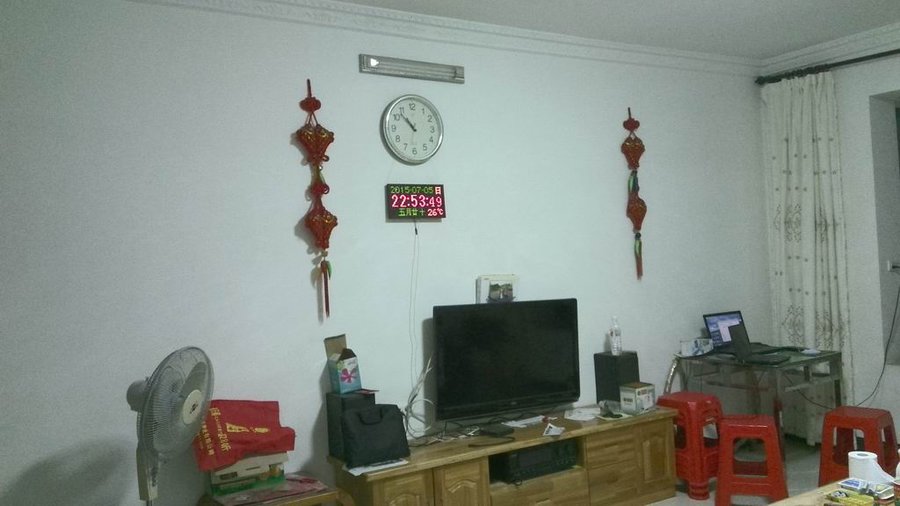

用DS3231计时芯片做的3264时钟,三种显示方式。
发表于 2015-7-5 23:38 | 显示全部楼层 |阅读模式
该帖同时发于数码之家,帖在这里,为了与更多坛友共同提高。

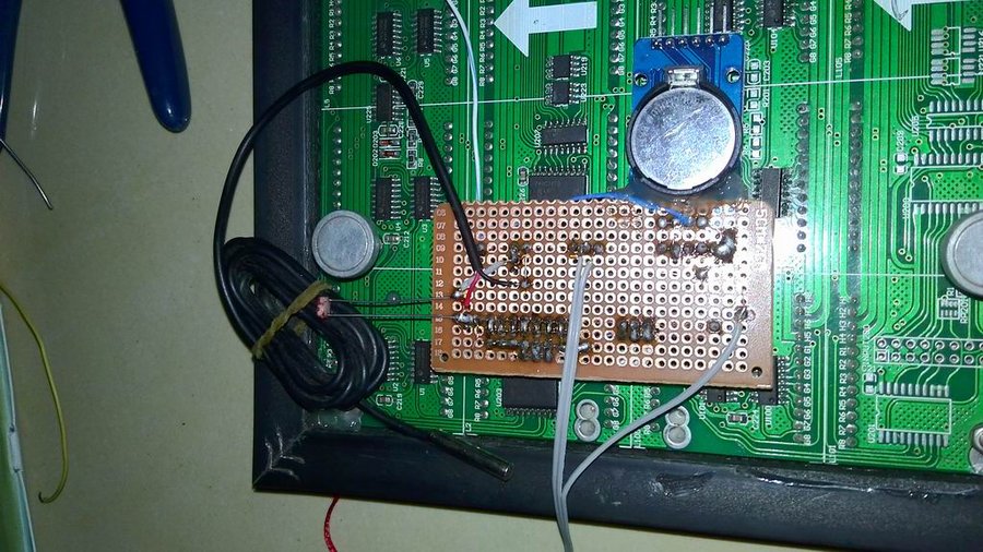

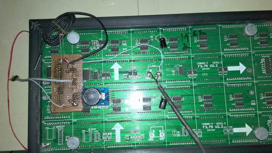

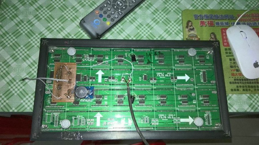

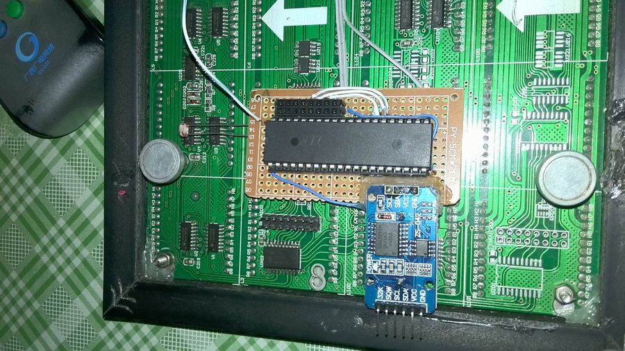

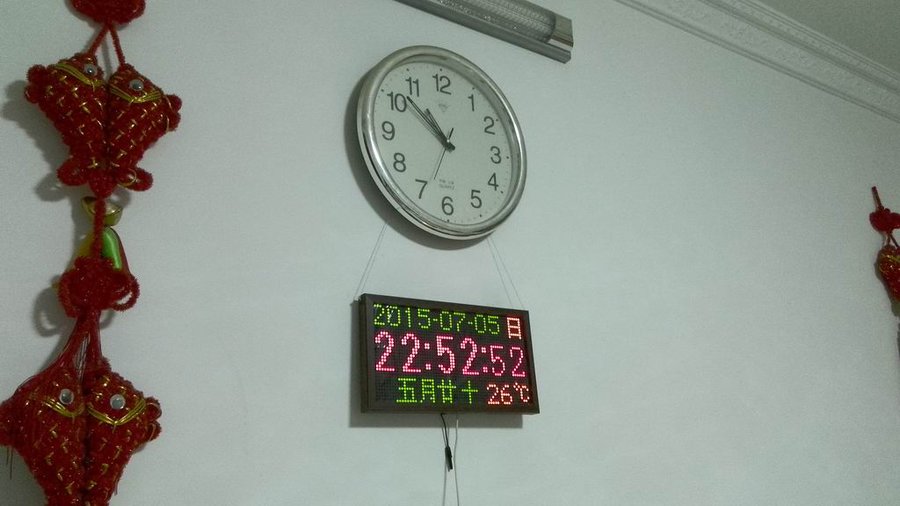

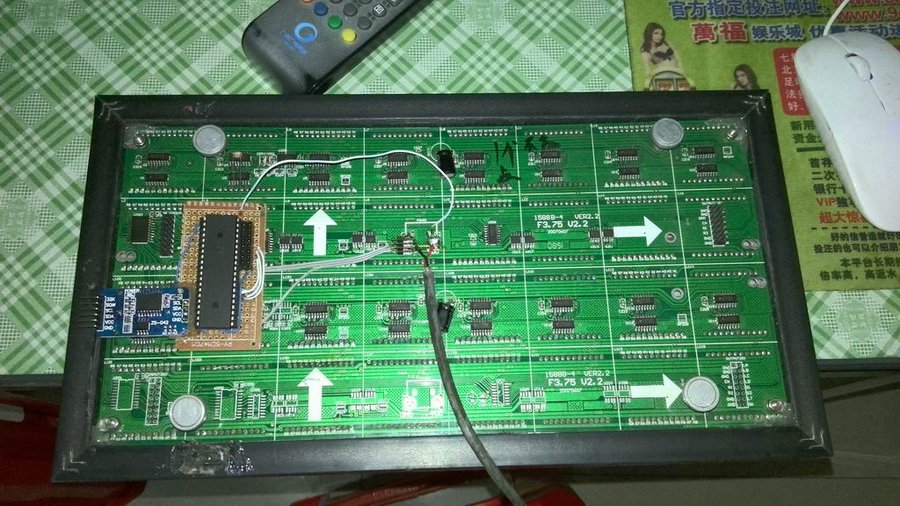

    很久没有折腾3264万年历时钟了,手上还是十多个6毛买来的DS1302还没有用完,舍不得买3元多的DS3231模块,不过DS1302无论如何调,每天都差个2秒左右,只好在程序中每天校准,以前做的在这里:http://bbs.mydigit.cn/read.php?tid=1144994
      还有的坛友用上了GPS校准,但是GPS在室内不是很好用。只是想着还是用DS3231作一个吧。网上搜的DS3231+AT24C32模块3元多(不带电池),一下入了5个,回来仿了个。这次和以前的三显示方式是一样的,只是用的是DS3231计时芯片,为个模块应用确实简单,除两条电源线外,只要两线就可以了。做好后与我手机的GPS对照,5天误差不超2秒,基本上看不出来,DS3231读写程序上,参考了前辈严老师的函数,算是比较经典的,原贴:http://bbs.mydigit.cn/read.php?tid=253988&page=1
   另外,在网上抄了一个按键扫描程序,是吴坚鸿(鸿哥)原创,真的很好用。可以延时去抖,长短按判断,长按连续触发,我以前的没有办法连发,大家可以借鉴下。
其它的没有什么改变,还是和原来一样。
电路图很简单,设计时就的洞洞板最少连线,只用了三条飞线,下载时在下载软件中选用“利用片内RC震荡器”可以不用晶振了。板上只用了两个电阻,外接一个光敏电阻,一个NTC感温电阻。
3264_DS3231_24C32 GPS时钟三种显示.rar
