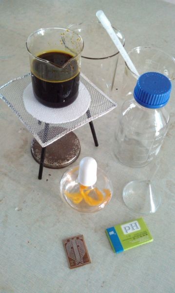

装备升级. 购入酒精灯,烧杯等.
加热到6,70度.
腐蚀时间降到10分钟.
发表于 2010-10-3 13:15 | 显示全部楼层
问一下,加热会不会产生有害气体?
发表于 2010-10-3 13:58 | 显示全部楼层
回复 18# hbycwxb
    应该不会。。。。。
 楼主| 发表于 2010-10-3 15:42 | 显示全部楼层
问一下,加热会不会产生有害气体?
hbycwxb 发表于 2010-10-3 13:15
加热了也就是原来的三氯化铁的气味,和酒精燃烧的气味.
