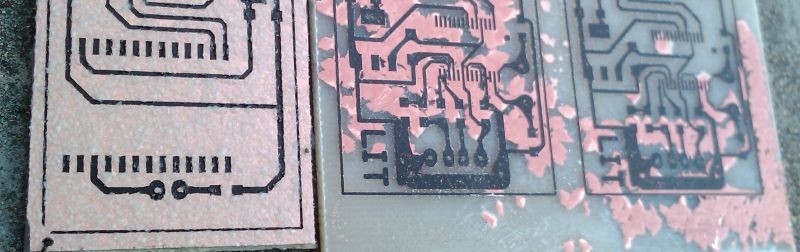

上礼拜做了个 气泡腐蚀箱.
有机玻璃+勾刀+有机玻璃胶.  做工很难看, 有机玻璃胶很难用,露出很多漏水的缝,后来用了1瓶502总算没漏水.
气泡不知怎么搞,用了段玻纤管,正好套在气管上,用8mm的钻头打了几个洞, 结果发现气泡的个头好大..
将就着用起来了.
今天在家里试了下之前的蓝牙串口的板子, 很久前就转印好了,还差腐蚀, 因为之前切割板子的玻纤粉末全飘在那块板子上,心想等会腐蚀的时候会被气泡给吹走的,就没弄.
结果半小时以后悲剧了. 就在没去掉的玻纤粉末聚集的地方,很多铜皮完全就是腐蚀了表面以后下面完好无损.
3块板子中2块报废.
等环保腐蚀液基本变蓝以后,我继续腐蚀第二块板子,结果发现板子上竟然出现了 溶液的结晶...阻止了继续腐蚀.
有可能溶液浓度过高了.. 到目前快1小时了.还没什么迹象要好.
另外发现环保腐蚀液的腐蚀过程基本上是同时结束的.
 楼主| 发表于 2010-10-29 12:50 | 显示全部楼层
左边 饱和溶液变蓝以后会析出固体,附着在板子上,还会堵住气孔.
右边 疑似没去除干净的玻纤粉末造成的影响.
