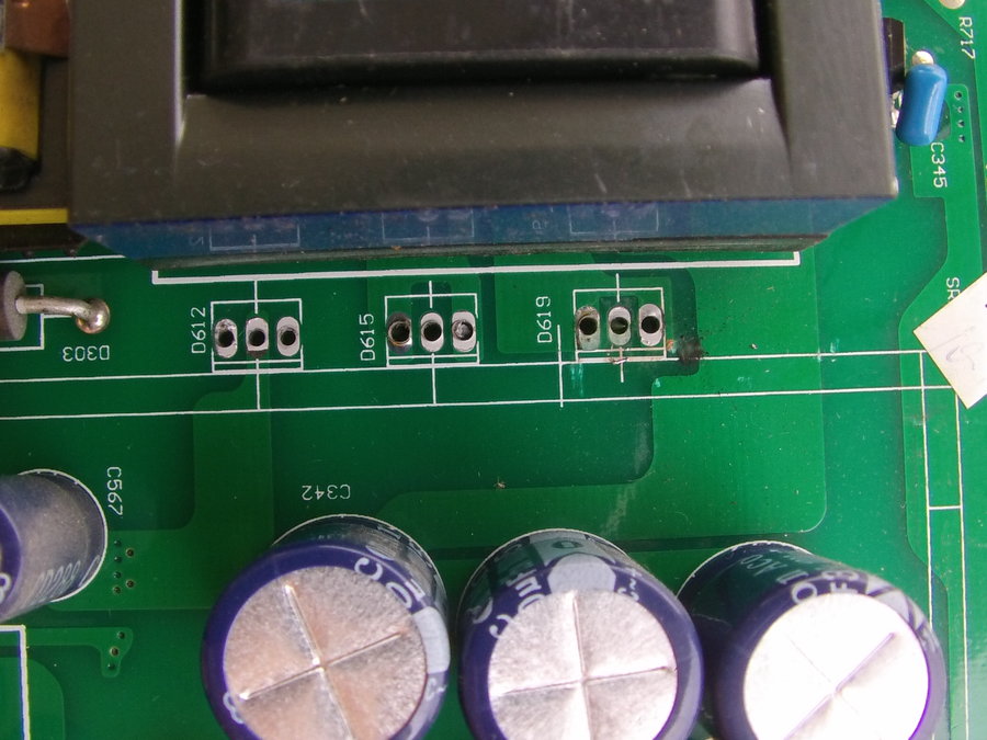

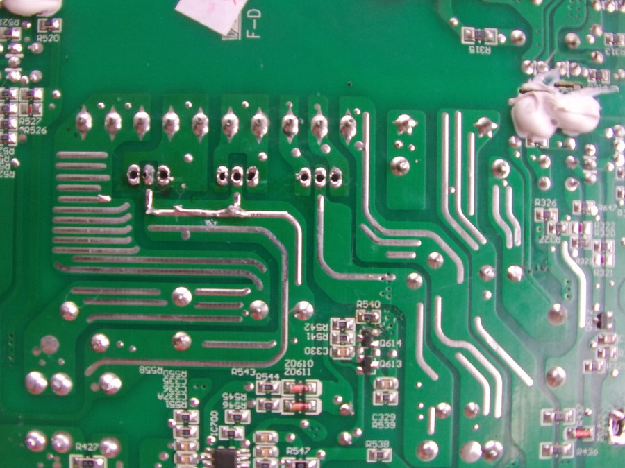

双面板的多引脚拆卸有什么好办法?
今天拆一个电源的散热板,上面有三个半桥, 共9只脚, 散热板自身又有两脚,共11脚, 板子是双面的两面都有锡,用针捅好象也不是办法,今天是硬撬的, 先撬起散热板的两脚,其它9脚一个烙铁快速来回加热硬拉出来的, 幸好板子的质量好,铜泊没被带起来, 看看各位有什么高招。
发表于 2015-7-26 23:02 | 显示全部楼层
电热吸锡器
发表于 2015-7-26 23:14 | 显示全部楼层
我是采用先堆锡,然后使用稍大功率的烙铁使锡快速熔化,并配合机械力拉拔。

 楼主| 发表于 2015-7-26 23:40 | 显示全部楼层
几个脚位跨度不度的话,这是个办法,但跨度大的话,不一定行,我现在拆这个也是算手快和板子好,否则也是不堪入目了

发表于 2015-7-27 07:46 | 显示全部楼层
这个很好斜的,堆锡,温度到了用锡枪吸。另一面肯定还有吧,蘸焊油用烙铁加热,自己就过来了,继续吸,保证干干净净
发表于 2015-7-27 09:18 | 显示全部楼层
非要3个一起拆啊,一个一个拆一点压力么有啊
