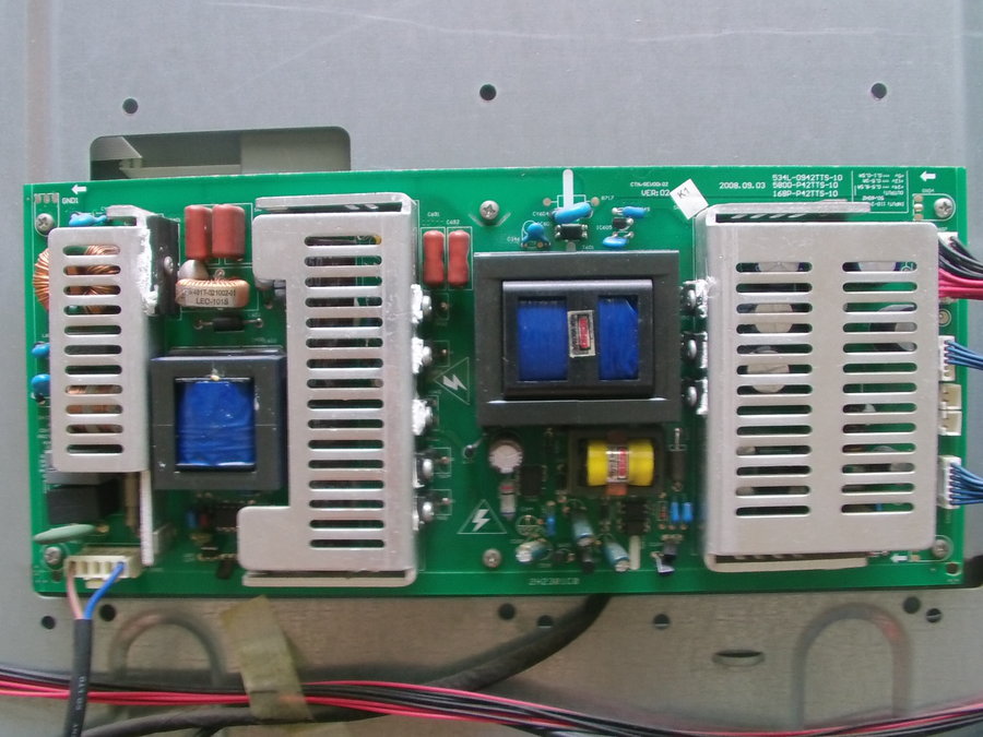

[电子电路] 双面板的多引脚拆卸有什么好办法?
发表于 2015-7-27 11:41 | 显示全部楼层
可以先把管子上的固定螺丝拆下来,然后拆散热片,再次挨个堆锡把开关管和板桥拆下来,最后用空心针把焊孔捅开
发表于 2015-7-27 12:55 | 显示全部楼层
最主要的就是温度要够!用热风枪
发表于 2015-7-27 13:53 | 显示全部楼层
需要大量拆卸还是首选电动吸锡烙铁
发表于 2015-7-27 16:11 | 显示全部楼层
热风枪拆吧,效果挺好的
发表于 2015-7-27 16:37 | 显示全部楼层
多脚的没好方法,只能用风枪吹。你这个应该先拆下散热器,然后三个脚的就好拆多了
发表于 2015-7-27 17:17 | 显示全部楼层
这个最好先卸下散热片,高频烙铁加一个手动吸锡器拆这个很轻松。
发表于 2015-7-27 19:13 | 显示全部楼层
楼主你没有热风枪么?
发表于 2015-7-27 20:53 | 显示全部楼层
不知有没有合适的针头,比其它方法省点钱
 楼主| 发表于 2015-7-28 00:15 | 显示全部楼层
yjfxue 发表于 2015-7-27 01:22
先把螺丝松开 元件分解不行吗 分开以后不就好拆了
前面有一个变压器挡住了,(图中右边那个散热器)想能这么干,我早干了,何必这么辛苦
 楼主| 发表于 2015-7-28 00:23 | 显示全部楼层
YL0894 发表于 2015-7-27 16:11
热风枪拆吧,效果挺好的
热风枪也只是小跨度的才行
