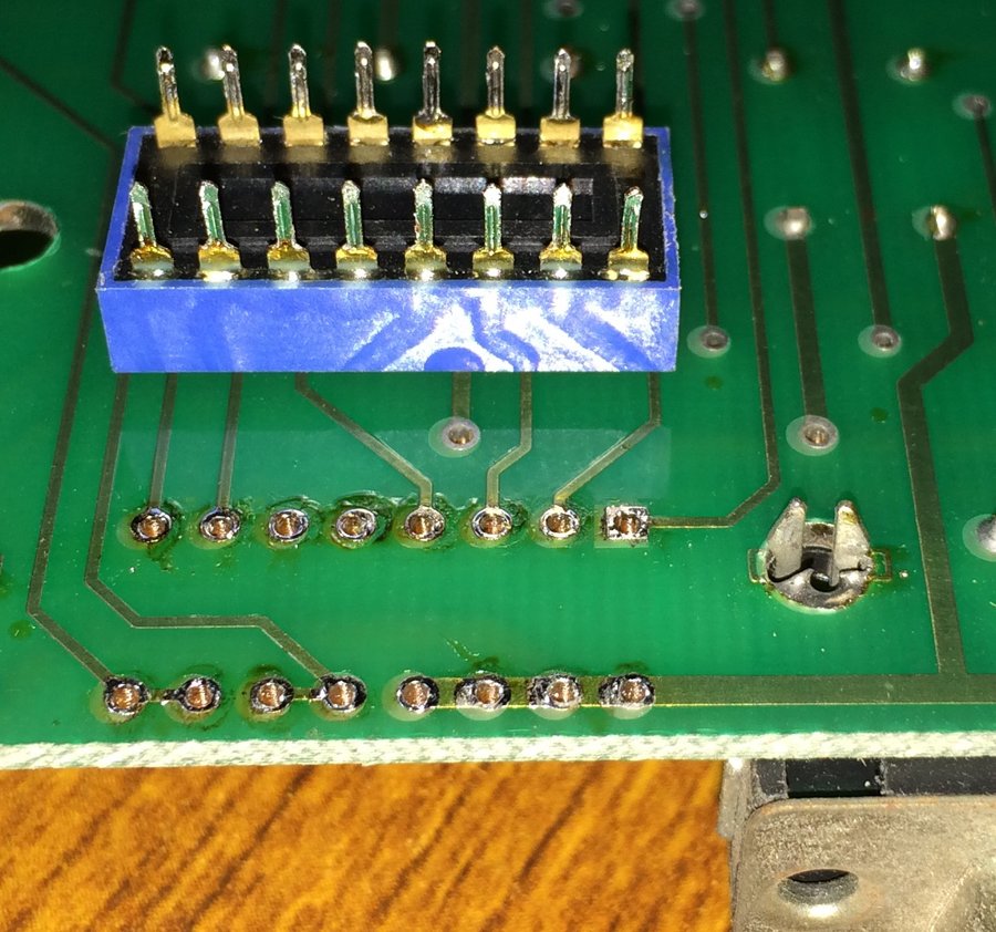

[电子电路] 双面板的多引脚拆卸有什么好办法?

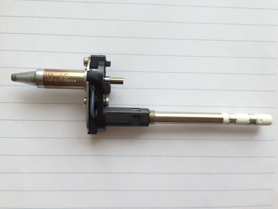

发表于 2015-8-2 10:42 | 显示全部楼层
楼主你需要这种神器
N1-16
N1-16
发表于 2015-8-2 11:05 | 显示全部楼层
chjj0 发表于 2015-8-2 10:42
楼主你需要这种神器
毒物!!!!!!!!白光的加热吸嘴?
发表于 2015-8-2 11:57 来自手机 | 显示全部楼层
不赖 发表于 2015-8-2 11:05static/image/common/back.gif
引用:   chjj0 发表于 2015-8-2 10:42
楼主你需要这种神器
毒物!!!!!!!!白光的加热吸嘴?...
是的。自己diy的话,手柄是关键。
 楼主| 发表于 2015-8-2 23:44 | 显示全部楼层
楼主你需要这种神器
效果好象不错,淘宝有吗?
发表于 2015-8-3 14:44 来自手机 | 显示全部楼层
michaelts 发表于 2015-8-2 23:44static/image/common/back.gif
楼主你需要这种神器
效果好象不错,淘宝有吗?...
淘宝有芯,有手柄。发热控制就是t12的控制。使用步骤大概是:加热吸锡器头到370度,放到焊点上,按按钮起动气泵吸锡,释放按钮。可以不用气阀和气罐。
