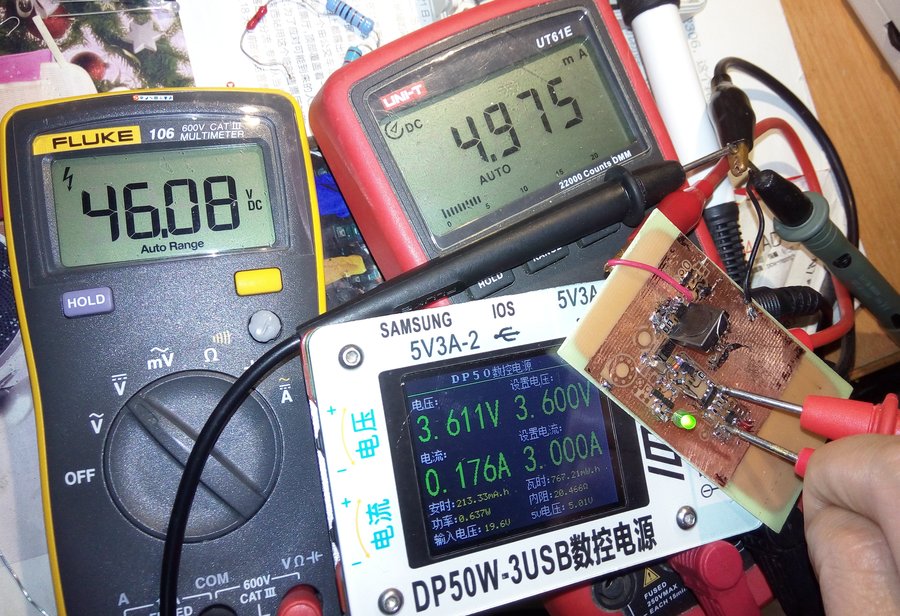

如果供电电压不是很稳定,波动幅度较大,就不要用电阻限流降压,换成三极管恒流电路比较好:
这图包括之后的恒流供电图。35v以内输入没问题。超过35v供电了如图加一个几K的电阻才行。不然就自激发热。奇了怪了。
3k的话mosD上已经19v了。我供电46v。
现在我用单运放来做恒流。想用另外一个来实现小于20v器件测试5ma恒流。大于20v的器件1ma恒流。
我画了个图帮我看看这框架对不对。输入取样好像会超压

这图包括之后的恒流供电图。35v以内输入没问题。超过35v供电了如图加一个几K的电阻才行。不然就自激发热 ...
供电46V,PMOS场管的耐压要大于60V。不知道你使用的场管型号是什么,耐压是多大的?
你使用的场管烧毁,应该是耐压不够,电路失去恒流作用,同时还有可能产生自激现象。
高电压工作,除了要考虑耐压,还要注意散热,场管的耗散功率要足够。
常见的稳压二极管的额定功率一般为0.5W或1W,40V / 5mA 虽然会有发热现象,但仍然在额定功耗范围内。
你下面画的那个图有问题。
你忘记了场管自身的体二极管,另外就是GS结耐压是否足够。
[/ba ...
用的SI2309。耐压是够了。功率热耗也够了。就是比较奇怪电压高于35v输入就不行,直接短路会自激,照理说应该没问题的啊。。但是串一个3k电阻后又没问题,但串3k电阻后实际只能保证20几v满电流5ma测量。再高的就会逐减。。。
哦。汗。下面的图我画反了。哈哈
好吧。好像买到假货了。

用的SI2309。耐压是够了。功率热耗也够了。就是比较奇怪电压高于35v输入就不行,直接短路会自激,照理说 ...
你画的那个图里的NMOS场管DS要调换一下。
