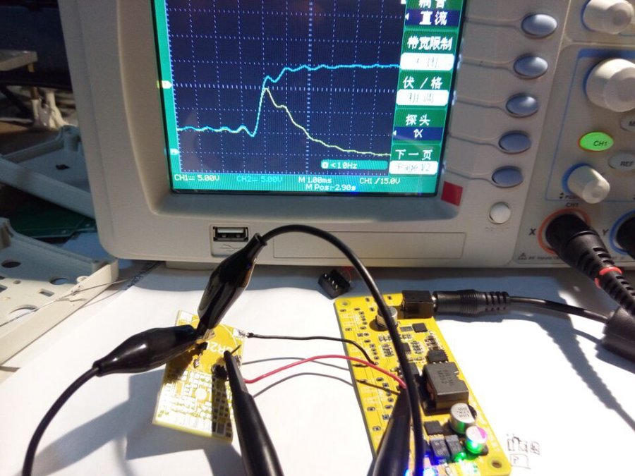

发表于 2015-8-24 12:11 | 显示全部楼层
有人见过DC-DC降压电路因不知名原因直通的么?估计除了过太高的输入电压,其他情况不会直通吧,不然厂家设计的芯片就有问题了。
发表于 2015-8-24 12:51 | 显示全部楼层
banguangan 发表于 2015-8-24 12:11
有人见过DC-DC降压电路因不知名原因直通的么?估计除了过太高的输入电压,其他情况不会直通吧,不然厂家设 ...
有的。。碰到过3r33击穿直通的。一般外置mos的很少。内置的可能性大点。

发表于 2015-8-24 18:10 | 显示全部楼层
狮虎的稳压管过压如果后级没有电容的话。波形如下。
直通19v输入的时候。黄线是USB口状态
高端控制,5.1稳压管 慢动作5.6v保护。但终究没比较器快
