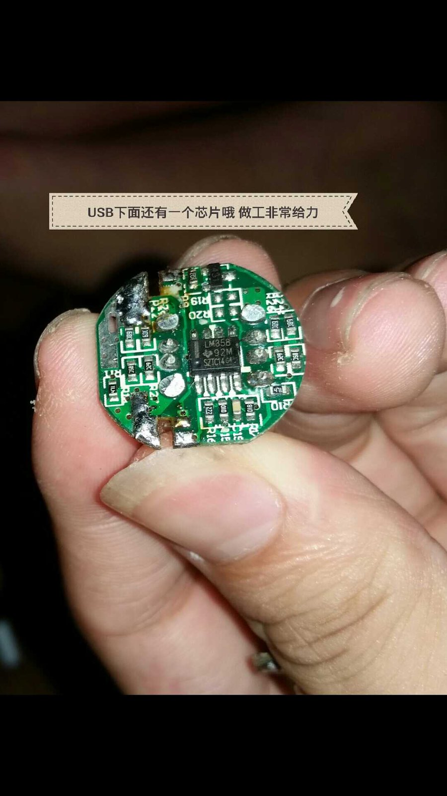

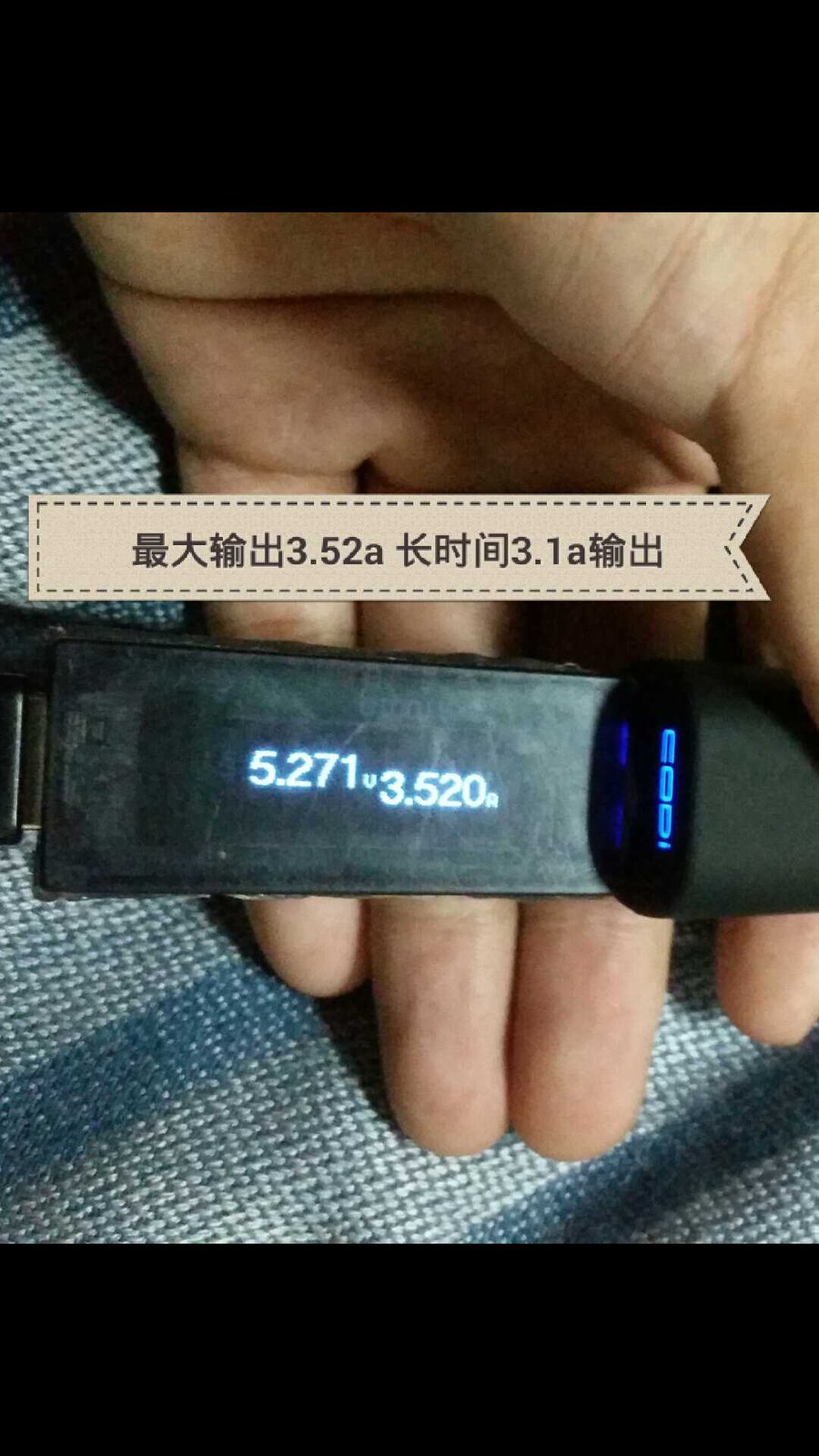

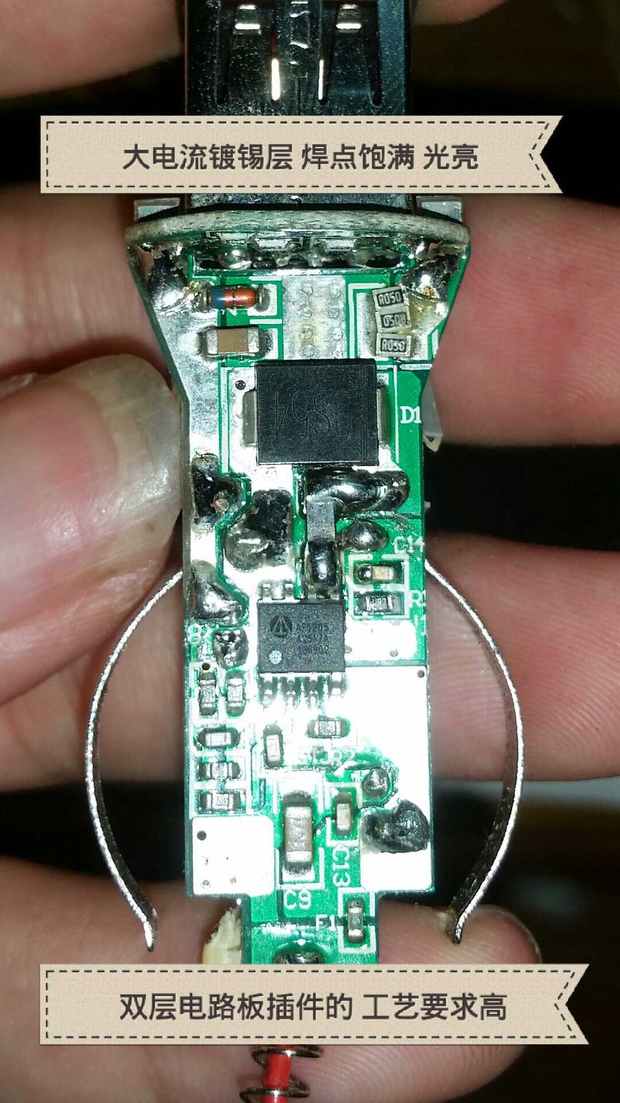

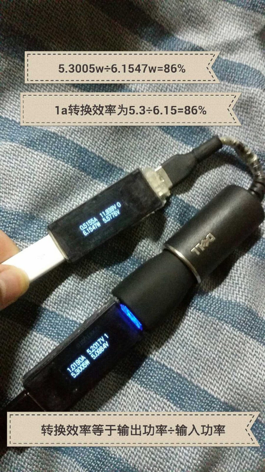

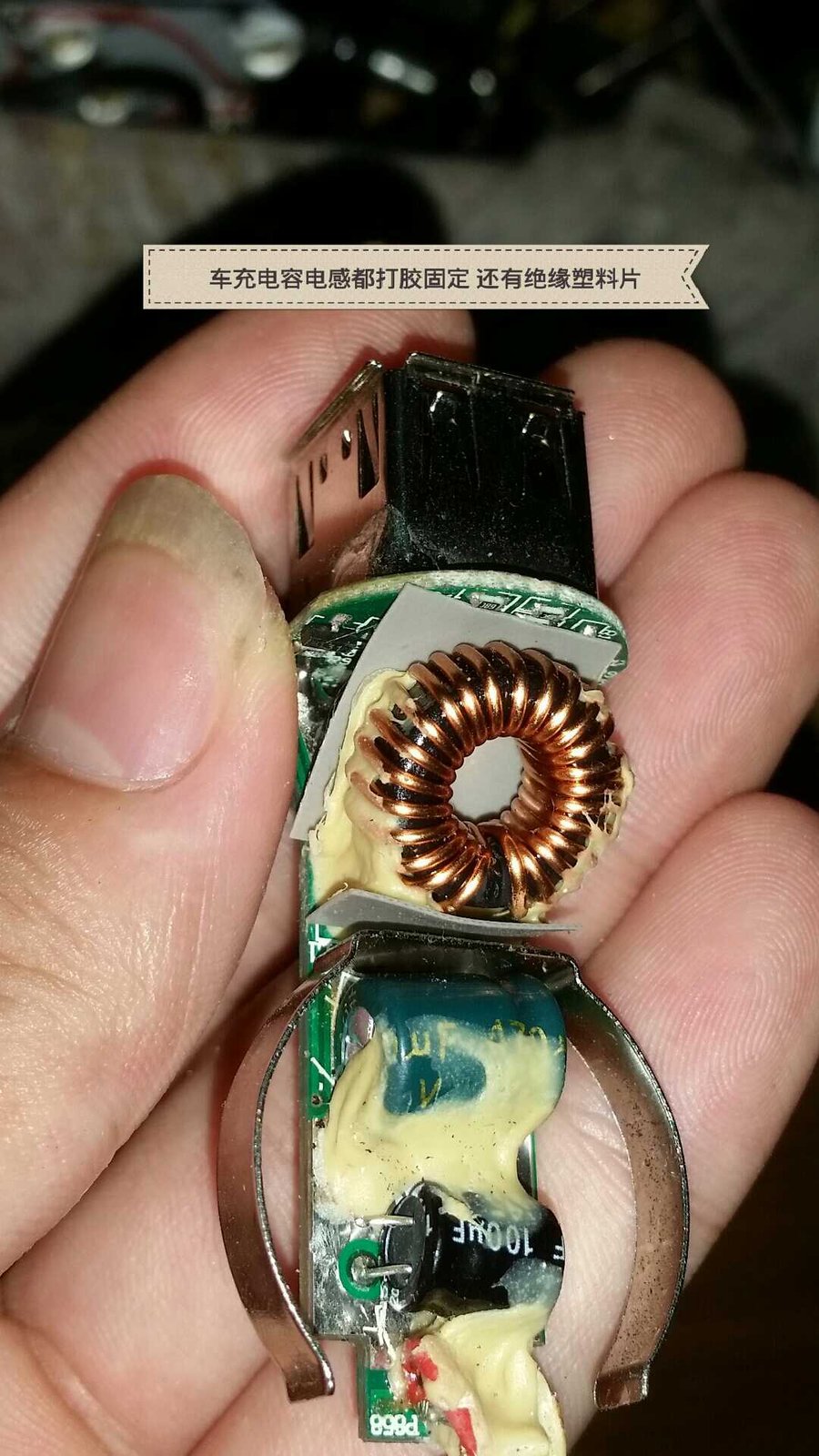

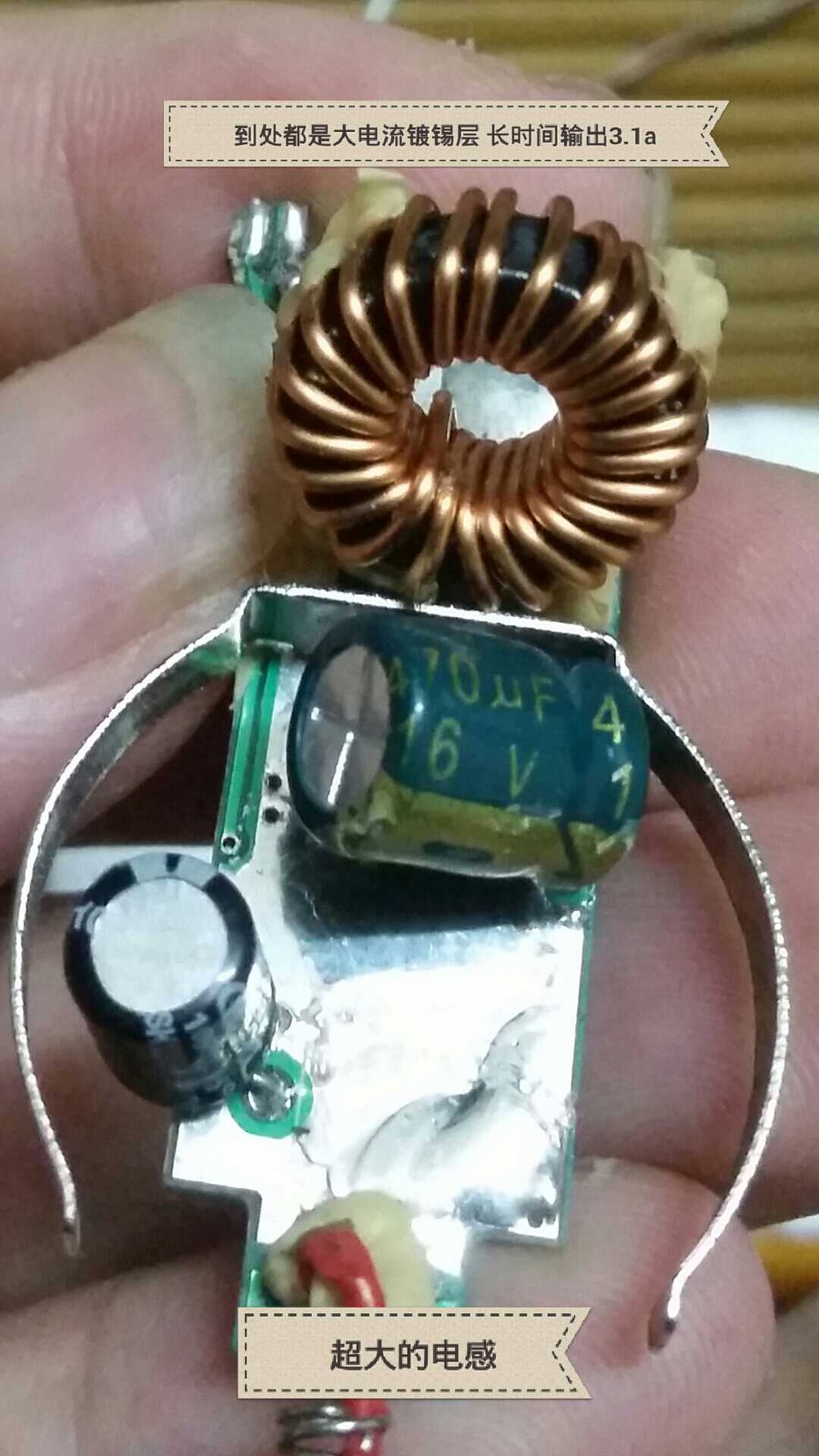

[充电器DIY] 打算做一批车充, 征集大家的意见,从电路到PCB到PCBA到成品全程直播。。。。。

发表于 2015-8-27 11:13 | 显示全部楼层
U2工作原理是什么?这个有点迷糊
