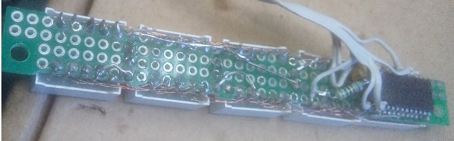

背面仍然用漆包线焊接,并回避了上下排的连接(即漆包线仅需左右连接相应管脚):

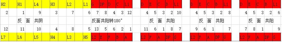

MCU直驱一位5x7点阵最少需使用12个IO管脚,5行+7列。再加上8位数码管和几只LED的驱动由于使用了反并联技术只需再增加1个IO管脚,呵呵一共13个IO管脚搞定。
为便于理解先不考虑漆包线上下排的连接问题,看一下连接逻辑图:
先看右边橙色5x7点阵部分,1、2、3、4、5号线是5根行线,6、7、8、9、10、11、12是7根列线。再看红色数码管部分:6、7、8、9、10、11、12、13号线作为8根位线,其中6--12号线与5x7点阵的7根列线复用。
1、2、3、4、5号线固定作为数码管的前5个段线,也与5x7点阵的5根行线复用。另外3个段线从本位不用的6--13位线选取。
最右边3个是作为符号使用的LED灯,接成共阴。
验证一下,假设要让 第一位数码管显示字符“8”,需6号线高电平,1、2、3、4、5、8、9号线低电平。此时其它数码管或x7点阵都不具备点亮的条件。所以没有冲突。其它情况大家可自行验证。

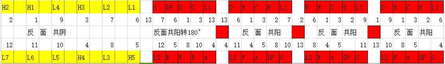

实际连线图,用漆包线将相同数字的管脚连接到一起。可以看到有很多线需穿过上下排。如果做板的话无所谓,漆包线连接就比较紊乱,需要优化一下。
优化后的连接逻辑图
优化后的实际连线图,可以看到漆包线无需穿过上下排了。MCU选用SOP28的STC-15F2K60S2,直接趴在5x7点阵的管脚上。
MCU管脚与5x7点阵管脚的对应关系图。接下来就是程序了,好在刚搞过GPS的U盾时钟(U盾改造GPS万年历兼谈STC EEPROM的使用 - 实用单片机 -
