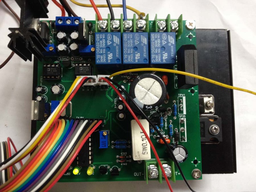

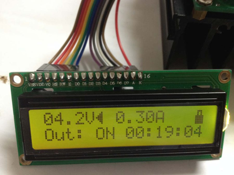

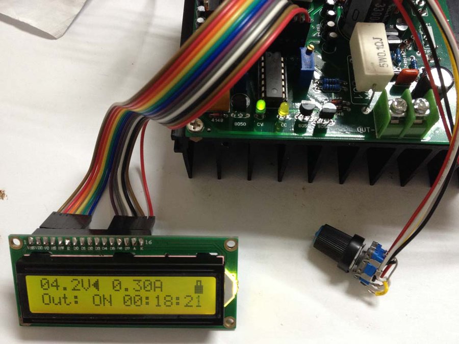

线性电源做了几个了,总感觉低电压输出情况下,调整管上消耗的功率较大,解决的办法采用多绕组变压器,继电器切换来提高效率。最近看到有坛友做了一个二合一的,虽然精度不高,但一般用用还是足够了,就仿了一个。
