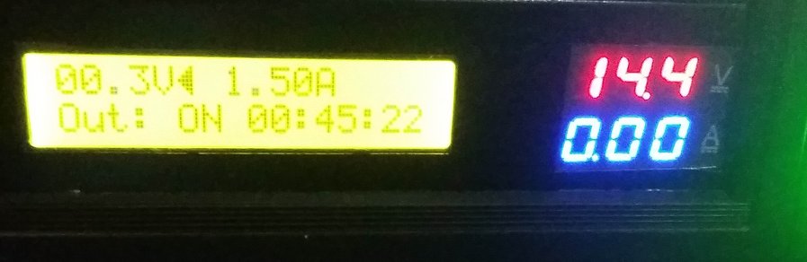

有个问题。。。当电压调到0.03及以下时,输出电压失控,突升14V...大家看看是是什么问题
最低电压数控只能调到0.4而不是0.04,调到0.4输出不会出现失控现象。你调到0.03及以下就不知是怎么回事了。

是打错了。应该是0.4。。。。我做的可以调到0.1。。但在调到0.3以下时失控。是不是程序有问题。。麻烦你发个程序我重新烧录以下。邮箱306595361@qq.com
你看看图片调到0.3了

用发光二极管测试了一下,设定1.8V,0.04A,按键打开后,LED必烧,    我试了瞬间电压电流都瞬间升高
