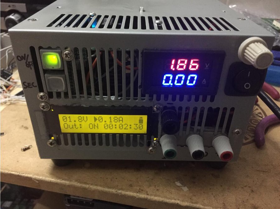

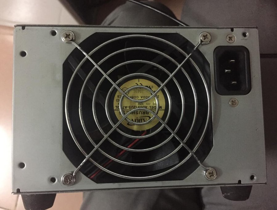

交作业了,首先谢谢原作者的无私奉献,然后感谢楼主提供的PCB及帮助。这个电源主板其实早就焊好了,但是在测试时发现不能实时显示实际电流电压,这个功能对于我是必要的,所以就搁置了一段时间,直到购买了一个电压电流双显表头,然后就准备开工,首先是找壳,因为PCB比较大又是正方形,这个找了好久,才找到一个hp品牌机电源的外壳,这个比普通电源要大一点,而且还把PCB边上裁掉一小块才放进去。变压器就选用3A可调电源的变压器。本来想用5A的,但是太重,3A我用也够了。说说改进的地方
1:增加表头输出电压电流实时显示。

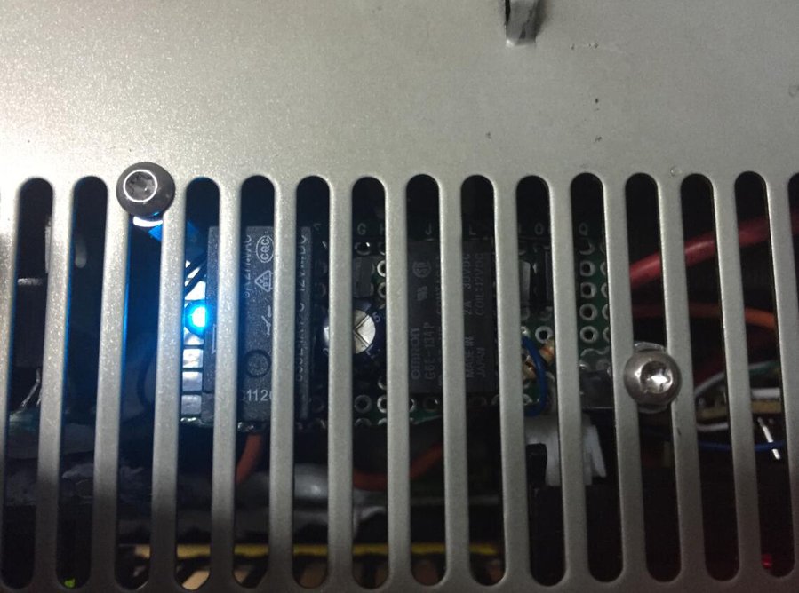

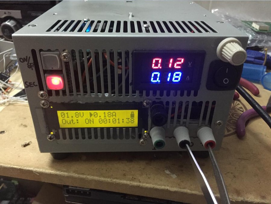

2:电子负载模式通过一个继电器切换使表头在负载模式显示负载的电压。负载模式电流目前还没有验证是否准确。
3:两个按键灯分别作为CV,CC指示。
4:电源工作中LM317和7805发热非常严重,所以分别用LM2576-ADJ和LM2576-5.0替换,不加散热片的情况下长时间工作只有温温热.
4:原机在用按键打开输出瞬间会有一个冲击高压,具体未测试多大,只用发光二极管测试了一下,设定1.8V,0.04A,按键打开后,LED必烧,所以在输出增加一个1秒延时开启电路解决这个问题,使电源开启后有足够的反馈时间。
5:增加温控风扇。

你的算是完工了,我的外壳还没找好。LM317和7805热一般是芯片品质问题,可以用原装的安森美。我的317要加散热,7805就不用加散热。

你那个开启瞬间有高压冲击吗,我不知道是不是我焊接的问题
