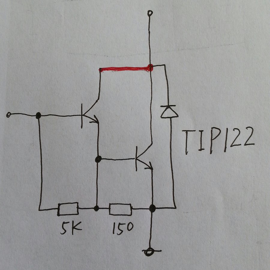

低压单体电池保护控制电路,我是不会考虑用单片机的,尤其充电均衡同样不好解决(检测、保护容易)。我喜欢用硬件搭接独立的保护控制电路,可靠性更高。硅晶体管是很好的用武之地。
达林顿的使用简单,但是牺牲了部分性能。如果2个集电极分开引出线,就没有这个问题了。

楼主根本不了解达林顿管是怎么回事,达林顿的饱和压降必须是前一个三极管的BE压降加上后一个管的饱和压降。
发表于 2015-11-6 02:15 来自手机 | 显示全部楼层
集电极分开引出也没有用的,不信你试试。
这话说的也太过份了!再说还说错了:是前一个三极管的Vce压降加后管的Vbe。另外前管的Vce并不一定饱和。

集电极分开引出也没有用的,不信你试试。
看TIP122管子简单的内部电路就知道,不用试,肯定行!!!若打开前管的C极单独引出,接电源正极(当然串电阻),就断开了后管C、E两极两点电位之间闭合环路的联系,后管的饱和压降只与前面灌入电流有关。
 楼主| 发表于 2015-11-10 14:53 | 显示全部楼层
我也说得太简单了点,后管的饱和压降当然与参杂等等许多本身特征紧密关联。但是与前面的关系只有灌入电流。
