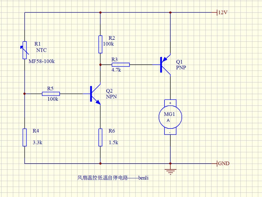

[3AG1电路集锦] 低温自停温控风扇电路

发表于 2016-3-18 14:10 | 显示全部楼层
3AG1老师设计的这个电路前天搭了一个,效果很好,控停很准确,非常精简有效的好电路。试用中,风扇一般对着散热器上10K的NTC吹风,在设定的起控温度如40°C时,风扇开始启动吹风散热,本来要上升的温度立马降下来,温控电路感应到温度下降到40度以下马上停止风扇驱动,这样会在起控温度临界点附近(如40°C)反复启动停止。小用电器如家家都有的光猫或路由中的CPU更是这样。
我想加大R6电阻同时并个220UF电容,延长风扇运行时间,避免频繁往复启动关闭,但效果甚微。
有请3AG1老师辛苦指导下,谢谢!

发表于 2016-3-18 15:38 | 显示全部楼层
NTC装到散热器另一面,  风扇吹不到的地方.

 楼主| 发表于 2016-3-19 16:01 | 显示全部楼层
wanger 发表于 2016-3-18 14:10
3AG1老师设计的这个电路前天搭了一个,效果很好,控停很准确,非常精简有效的好电路。试用中,风扇一般对着 ...
风扇不要直接对着NTC吹风。
如果频繁启动,可能是你的散热器热容量太小,或者风扇初始启动转速过快,加大R4试试,开始运转时速度不要太高。
加大电容没有用,那个电容是抗干扰用的。
如果想加大回差,可以在R2 、R5上端间增加一个几百千欧到1兆欧的电阻试试。
 楼主| 发表于 2016-3-19 16:03 | 显示全部楼层
1849150247 发表于 2016-3-18 21:05
学习了,谢谢前辈、高手们。如果用4O度的常开温控开关也很省事。
温控开关确实省事,但它不能自动控制风扇转速。

 楼主| 发表于 2016-7-8 12:54 | 显示全部楼层
liuqi4609 发表于 2016-7-7 12:05
在温度控制的基础上,能把风扇改成自然风的吗,5V电压。
你是说加上一个温度开关,环境温度达到一定高度时,风扇自动运行,而且是转速忽快忽慢的自然风状态?
把 1楼电路里的Q1基极加上极低频三角波或正弦波,振荡周期大概3 ~ 10秒,振荡电路电源由Q4控制即可。
振荡电路类似于呼吸灯电路,用运放或三极管都可以做,也可以用单片机做。
