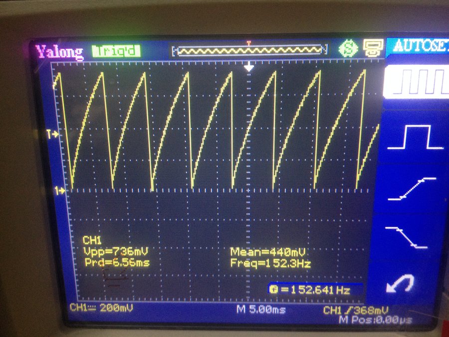

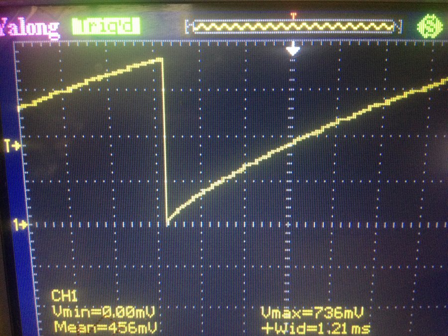

可以发一下矿坛的购买链接么?关于电路,焊上以后测试一下,确实线性度不错 2015-11-22 141600.jpg 2015-11-22 141232.jpg 现在想要一个锯齿波峰值和最小值分别在2-3V左右和0.4-1.2左右的。如果只是用常用的模拟件可以做到么,请老师赐教

有个问题请教一下三阿哥老师,现在想要一个锯齿波峰值和最小值分别在2-3V左右和0.4-1.2左右的。如果只是用常用的模拟件可以做到么,请老师赐教

两个办法:
1、5脚和3脚接电阻,因为5脚内部对地是5K电阻,和3脚并一个电阻RX后,5脚的默认电压就是RX //10K 与 5K串联分压。该分压值就是最高电压。放电的时候,10K与5K//RK 分压,就是放电电压。
2、在JFET的源极电阻换成电位器,抽头处电压可调。

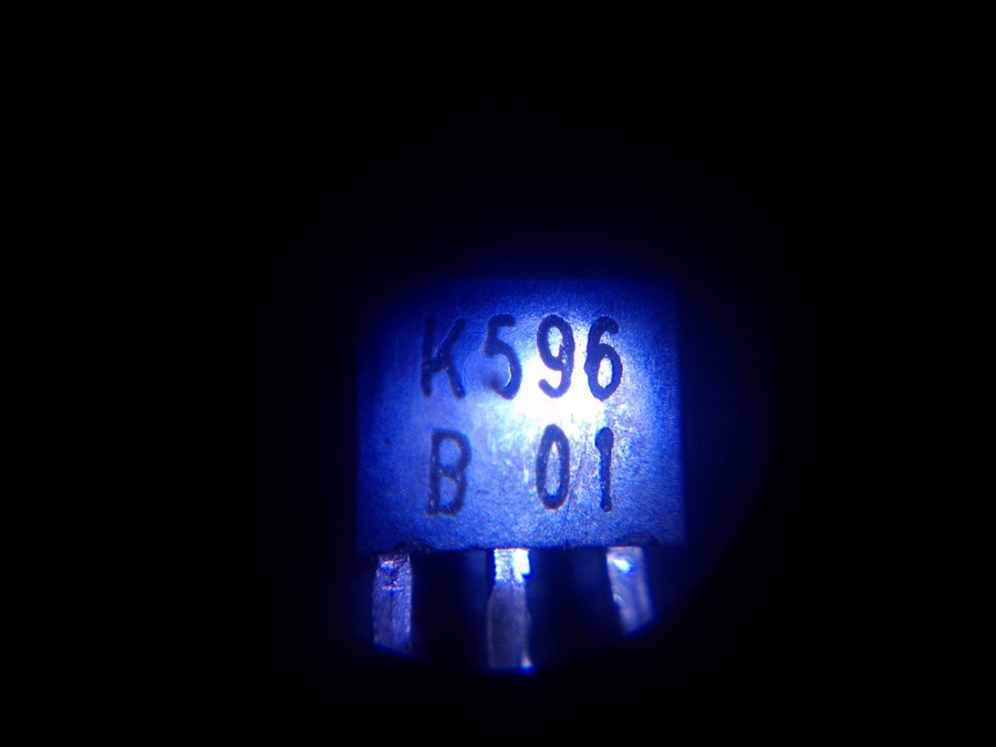

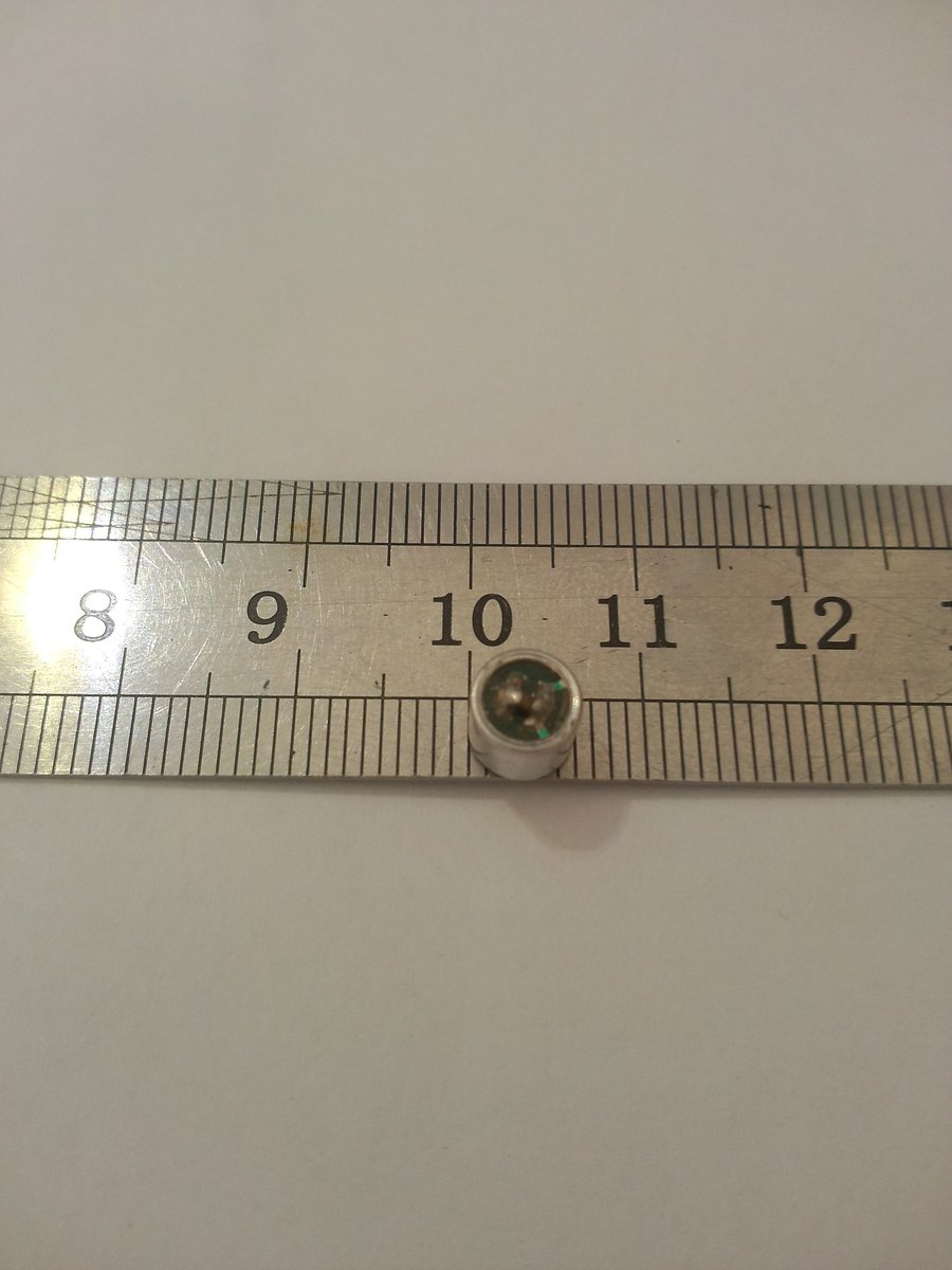

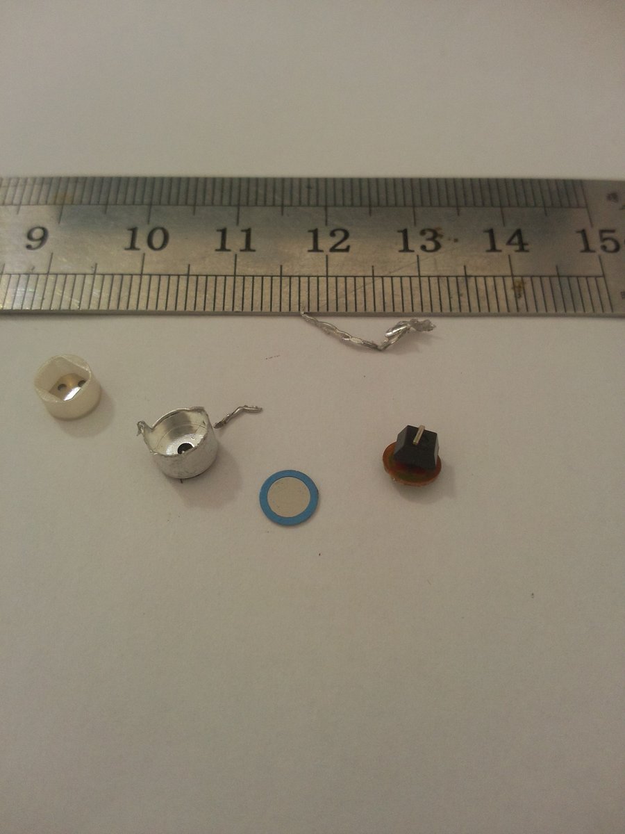

发表于 2015-11-24 09:30 | 显示全部楼层
结型场管 好像咪头里可以拆.大咪头,手机里用的是超小封装,比0402的电阻还小.
发表于 2015-11-24 09:54 | 显示全部楼层
现在很少见有源驻极体话筒了
发表于 2015-11-24 11:15 | 显示全部楼层
狂奔的蜗牛 发表于 2015-11-24 09:54
现在很少见有源驻极体话筒了
哈哈,那倒不一定吧,只要你肯找,还是很多的.
像老式手机配的耳机里,就有大咪头,直径6mm左右,就能拆出
正好桌子下有一条,
查资料知: K596B  是 N沟道结型场效应管,.
