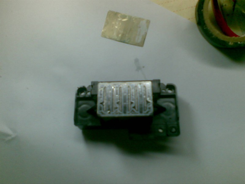

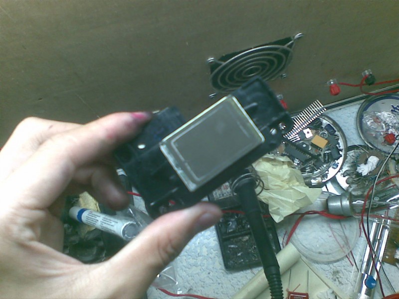

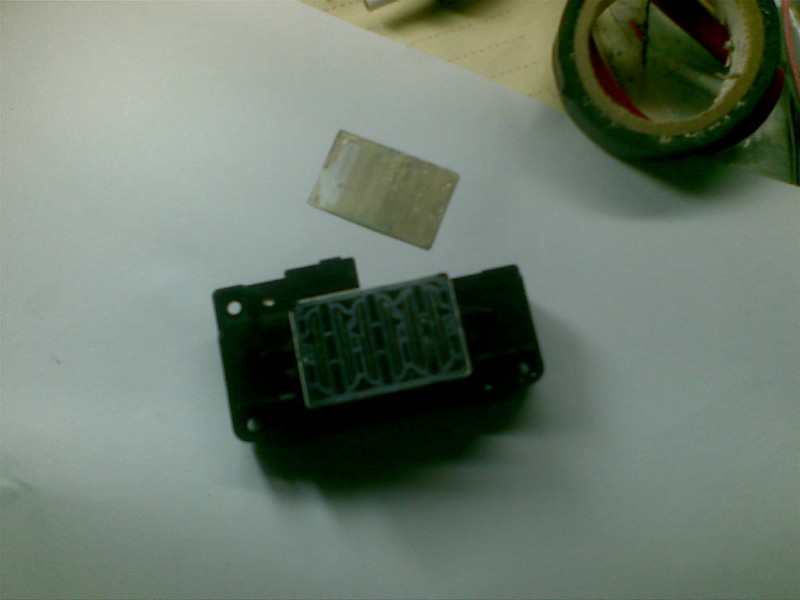

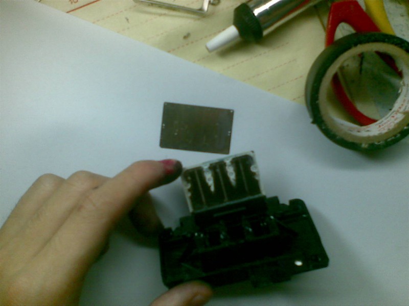

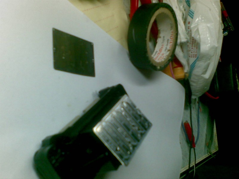

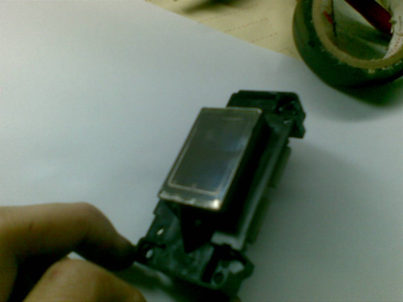

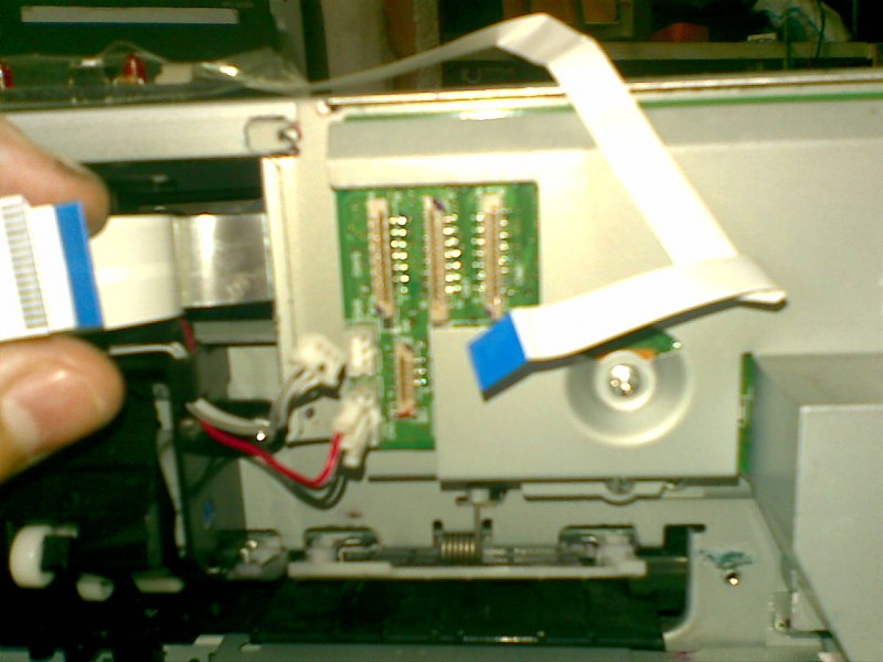

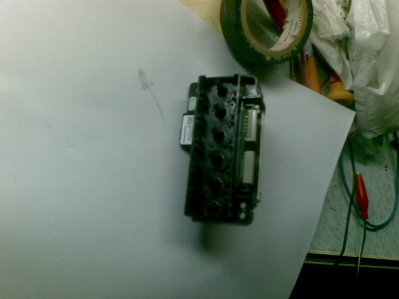

发表于 2010-12-25 02:39 | 显示全部楼层
既然说到喷头,我发几张N年前拆的喷头吧
2988419827737688720.jpg 2879207536774038678.jpg 2879207536774038418.jpg 1630584540085559531.jpg 1181069002278642094.jpg 731271989495253188.jpg 731271989495253615.jpg 2703567151306330559.jpg 1676464961289964967.jpg

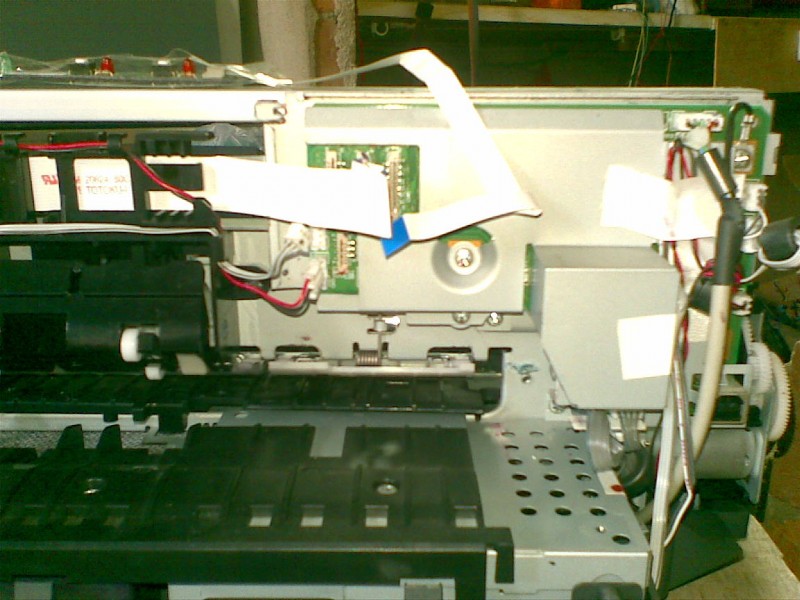

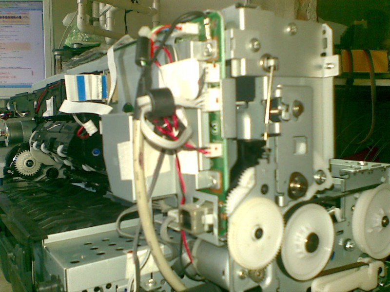

 楼主| 发表于 2010-12-25 19:28 | 显示全部楼层
在买bjc-50  之前我的就改 R230    想改成 可以打 PCB 的 可是后来悲剧了 喷头 都被我 弄坏 了 ~!
喷头 被我 洗穿 了 ~!

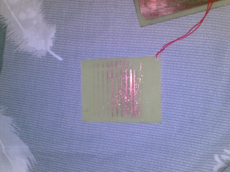

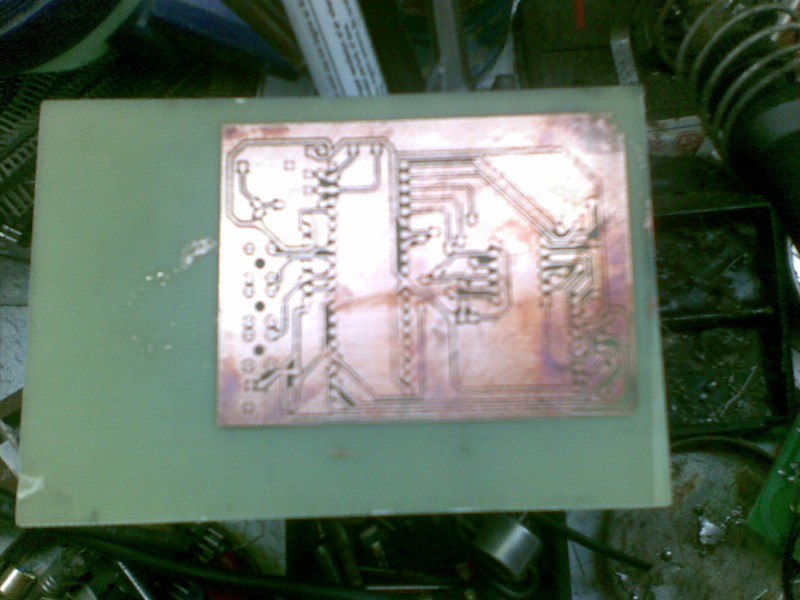

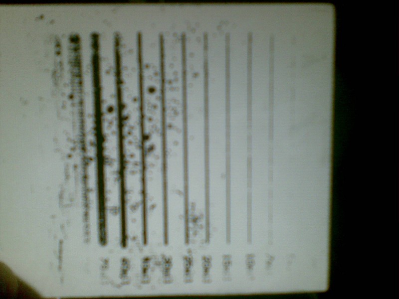

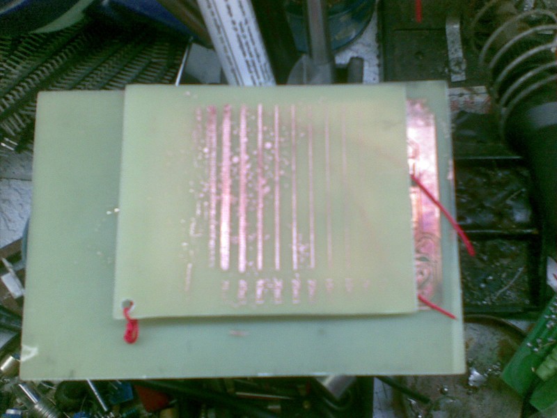

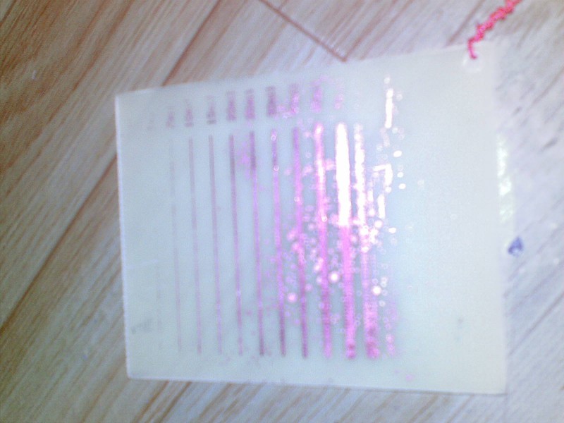

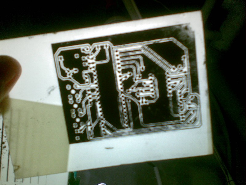

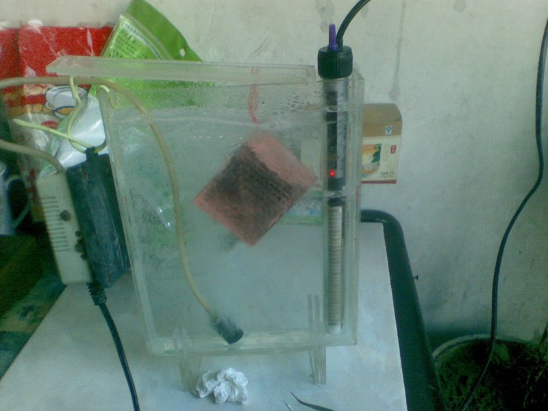

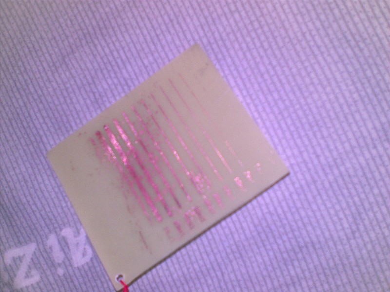

 楼主| 发表于 2010-12-25 19:49 | 显示全部楼层
原来 是准备  一个礼拜 更贴的  可是总总 原因迟迟没有 更贴
     我人 比较少在 家 都在 学校 ~!
  第一是  3mil  5mil  7mil   10mil  15mil       第一行 和 第二行  的 都被腐蚀没了 ~!
  腐蚀效果 乱七八糟 ~!
    制作图来自 一乐 论坛  上的 ~!
      自己做的  自己裁板 ~!  用 有机板~!
      用来 少量 腐蚀 还是 很好 用的  ~!
