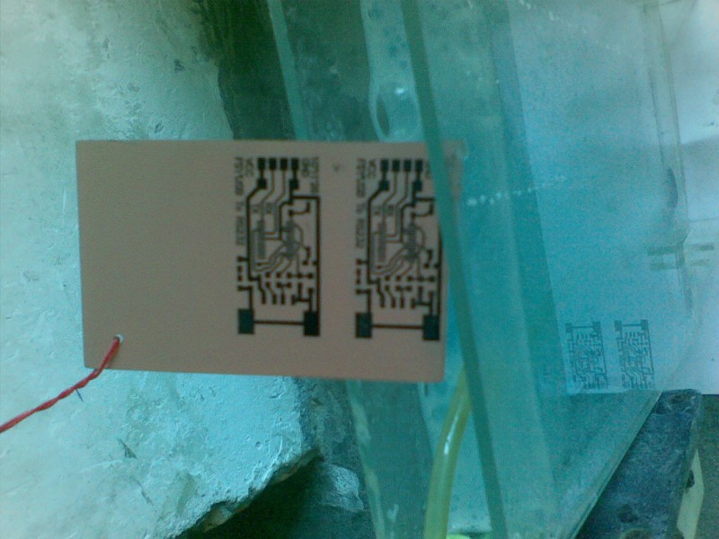

  今天 又试试了试  ~! 呵呵  效果 还行 !~

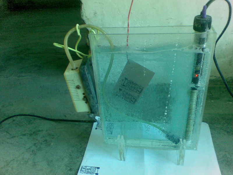

    腐蚀 中 》》》》》》》》
   用 电脑 摄像头 拍的 ~! 呵呵 ~!

发表于 2010-12-26 14:40 | 显示全部楼层
回复  lsnes
    什么是 无损 打印机 ~!??
adsl865 发表于 2010-12-26 14:27 https://www.yleee.com.cn/images/common/back.gif
通过打印机新增的转印棍直接把碳粉转印到板子上,原理是把感光鼓上的图形通过转印棍引到pcb上不伤打印机,然后高频炉定影,期间不用那种黄色的转印纸,所以精度很高,没有通过纸所以没有热胀冷缩,没有二道工序不但省时省力,还没有转印纸的碳粉残留、变形、大面积有洞等缺陷,1ml效果也极好
