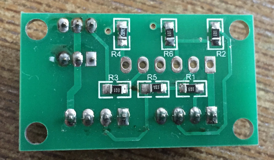

你的短接才0.6a?和我的绿灯时电流一样!昨晚我也是老化充!一个品牌的怎么能差这么多?

他的那个板子有两种解法,似乎说明两种充电器有区别,就是电阻看不清,另外他的也说充几秒就停,看来问题没有解决

电阻是5个10k ,1个6.8k是吧?

zhz963 发表于 2015-12-10 17:25
看你这个转接板如果带座子的是输入的话,那么就是两种充电器的结构是不一样的,验证了worx和罗克韦尔不一 ...
带座子的是输出

哦   一个36k!其余的10k!

适合两种充电器?威克士和罗克韦尔?还是带usb和不带usb?
 楼主| 发表于 2015-12-11 18:22 来自手机 | 显示全部楼层
座子是输出是对的   输入要接6根线
发表于 2015-12-11 20:38 | 显示全部楼层
看来是一样的电路
