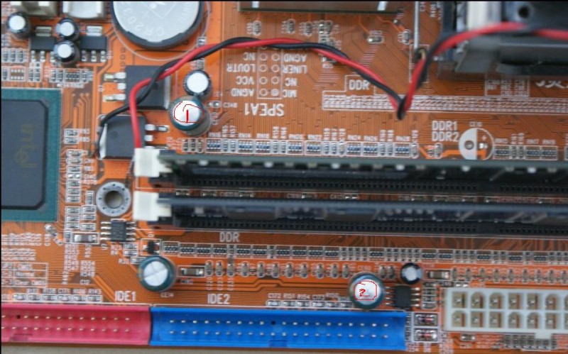

因为原来的电脑太慢,把主板换下另买了一块,可是原来主板并没有坏,我希望能重新组成一台电脑,现在出了一个非常低档的问题。因为拔下了主板,再次重装时发现,我竟然不知道那两个接头是电源开关,当时没注意。因为一般主板上都有标出,这个竟然没有。网上搜的同型号的说明书,结果都不一样。哪位给看看,那是电源开关接口?其他的都可以不要。包括电源指示灯、主板指示灯、喇叭、重启键等都没用。我装好带回老家,不上网,只用光驱拷东西。

并且有两个电容鼓包了。现在也能够用,好像慢了,是不是跟电容鼓包有关?电容更换容易吗?(我没换过,主要是想问,这个主板电容只是在背面有焊点还是正面也有?正面有的话就是通过电容的腿将正面与背面铜箔相连了,那我就对付不了了)。 4.jpg

ATX主板电源开关控制在主电源插座上
发表于 2010-11-14 08:53 | 显示全部楼层
上排四个一组的是pc喇叭,三个一组的是电源灯。
下排应该是 power  rest    硬盘灯。
下排可以用金属短路试试。

控制系统的电源开关连线插座旁边会有POW字样

主板型号(就是TMxxxx那个)?知道型号可以在网上查一查手册

下排中间两个针脚是电源开关

10111408230bd9cd3aa9fbd810.jpg 在这里

在这里
qh-j 发表于 2010-11-14 11:02 https://www.yleee.com.cn/images/common/back.gif
      正解,还是老兄看得仔细
