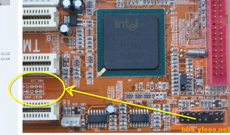

一个主板非常低档的问题

对付没有标称的,最简单的方法是:
在待机状态下,power两个脚之间有pson电平。
发表于 2010-11-14 12:05 | 显示全部楼层
实在不行就用线在ATX电源插头上弄.
以后关机靠控制交流电

 楼主| 发表于 2010-11-14 19:58 | 显示全部楼层
非常感谢,我早看到了,可是从来偶没有想到这就是这排插针的标注。我还以为是这儿漏了一些元器件呢。谢谢。
还有就是我说的电容的问题,电容更换容易吗?(我没换过,主要是想问,这个主板电容只是在背面有焊点还是正面也有?正面有的话就是通过电容的腿将正面与背面铜箔相连了,那我就对付不了了)。

wangxiaoxiao 发表于 2010-11-14 19:58 https://www.yleee.com.cn/images/common/back.gif
电容是通过过孔连接的,直接换即可,电源如果拿不准用300欧左右电阻代替短路线

发表于 2010-11-14 23:52 | 显示全部楼层
换电容建议准备把好烙铁和一支不锈钢针(和电容引脚差不多粗的),普通的30W外热不好使,功率不够,主板散热太好了,不锈钢针是通过孔用的,一定要不锈钢针才不粘锡。

benli 发表于 2010-11-15 00:01 https://www.yleee.com.cn/images/common/back.gif
0.7的孔,五层板厚约2mm,竹签很容易断的,不好使
