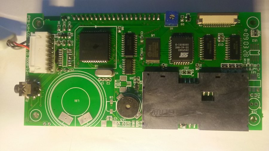

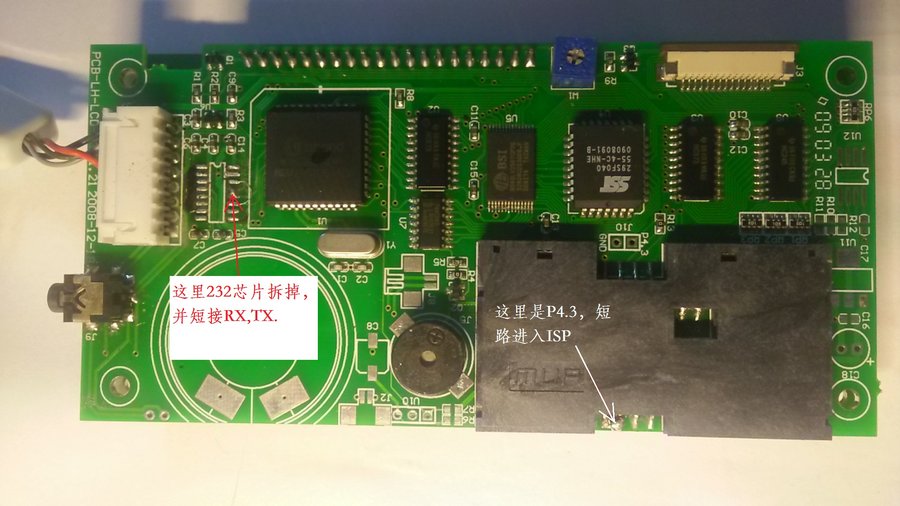

这个是LH-D4显示屏,CPU=W78L365A24PL
使用2102  2303 和 341的模拟串口都没有成功进入ISP模式。
有一块SP200SE盗版的编程器,还没有试验。
有没有那个老师指导一下?
发表于 2016-1-11 20:01 | 显示全部楼层
链接就显示这个错误,有经验的老师给指点一下。
华邦的单片机。
相信坛子里一定有朋友也买了这个吧。
拆了换CPU不太符合我这吝啬的品行。毕竟还是物尽其用更好,顺便学学新鲜玩意。
仅仅拆屏太可惜了,还要开版,太麻烦。
