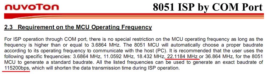

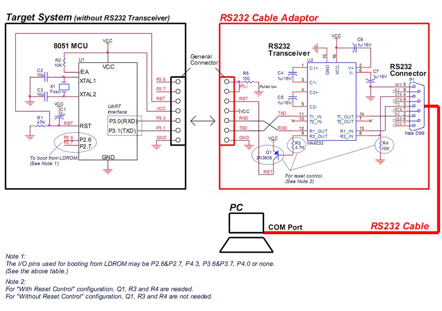

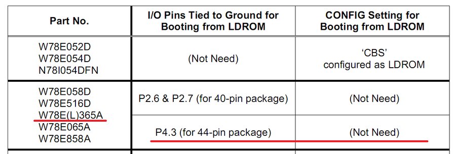

官网上下载了最新的烧录软件。
The Nuvoton  standard  ISP  code  is  available  on Nuvoton’s  official website.
Please  visit  the http://www.nuvoton.com/hq/produc ... -8051-mcus/Software
to  download “Nuvoton ISP-ICP Programmer vx.xx”.
确认W78L365A24的确可以通过短路P4.3进入LDROM.
确认硬件电路没有问题。
确认仍然会出错。
确认,晶振真的是正确的。
确认,这下可以死心了。
