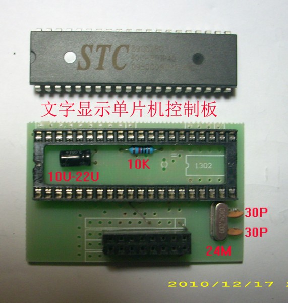

一】文字显示材料清单/8元。
1,单片机PCB板----1片。
2,单片机89S52或者STC52RC-----1片。
3,24M晶体----1个。
4,30P电容----2个。
5,40芯IC座---1个。
6,16芯接口座-1个。

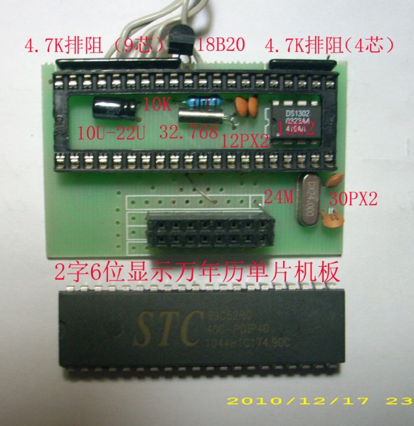

三】2字6位电子钟显示材料清单/17元。
1,单片机PCB板----1片。
3,24M晶体----1个。
4,30P电容----2个。
5,40芯IC座---1个。
6,16芯接口座-1个。
7,32.768晶体-1个。
8,12P电容----2个。
9,6X6按键----4个(按键板自己解决)。
10,1302------1个。
11,18B20-----1个。

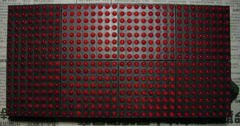

LED点阵屏16*32红色-2手实物图

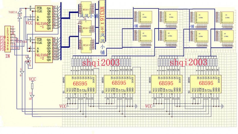

屏参考原理图。

一】文字显示材料清单/8元。做好的实物图。
