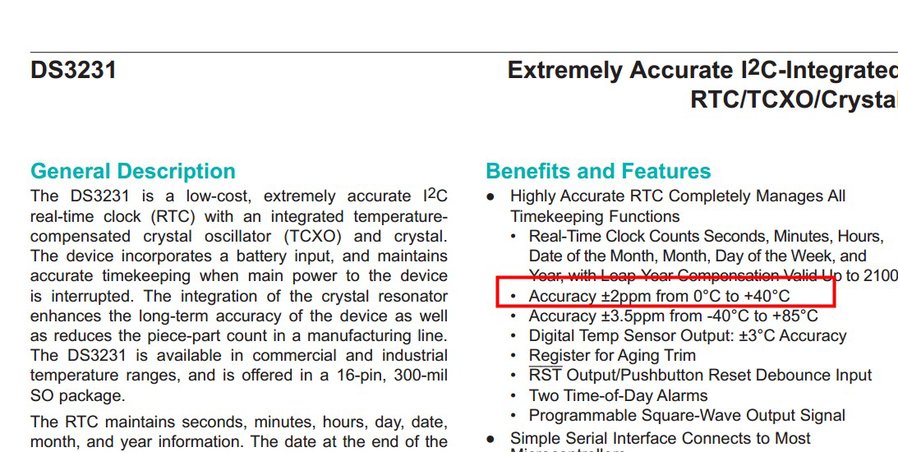

ayumi7 发表于 2016-1-11 01:24
年误差小于1分钟??? 这么叼?  DS3231 升级了?
很高兴你也是冲着精度来的,这也是我当初想自己DIY的初衷
这里有最新从官网下载的DS3231SN的手册 DS3231.pdf (793.14 KB, 下载次数: 189)
第一页明确说明0~40度误差2ppm,
每年有60×24×365=525600也就是52万多分钟,按2ppm误差计算,则每年误差1.0512分钟,实际上这个产品放在家里,不会有那么宽的温度变化,所以精度还要高一点,说年误差小于一分钟不算夸张。都让你要是说你家里温差大,甚至能到0度以下,或者说,也许家里的温度范围刚好在误差最大的范围内,我没有设备去测试那我也没什么好说的,这种东西见仁见智。
而且这个芯片还有个寄存器可以以0.1ppm的误差调整走时精度,看手册第14页,寄存器地址0x10,如果有合适的设备根据每个芯片调整,还可以达到更高的精度,当然,我没有设备,这个就不多说了,我只是想说,达到年误差1分钟这个事情并不算夸张

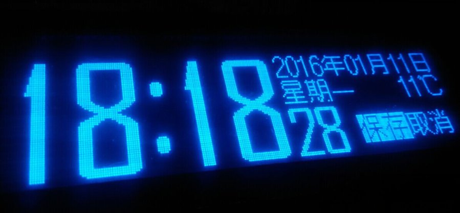

发表于 2016-1-11 18:22 | 显示全部楼层
第一 ...
我有 几片 DS32C35   一直以为是误差一年 2分钟的        最近也弄了个时钟  只不过 是VFD 显示  很简单  阴历  闹钟都还没做上去  新手一枚刚学STM8
