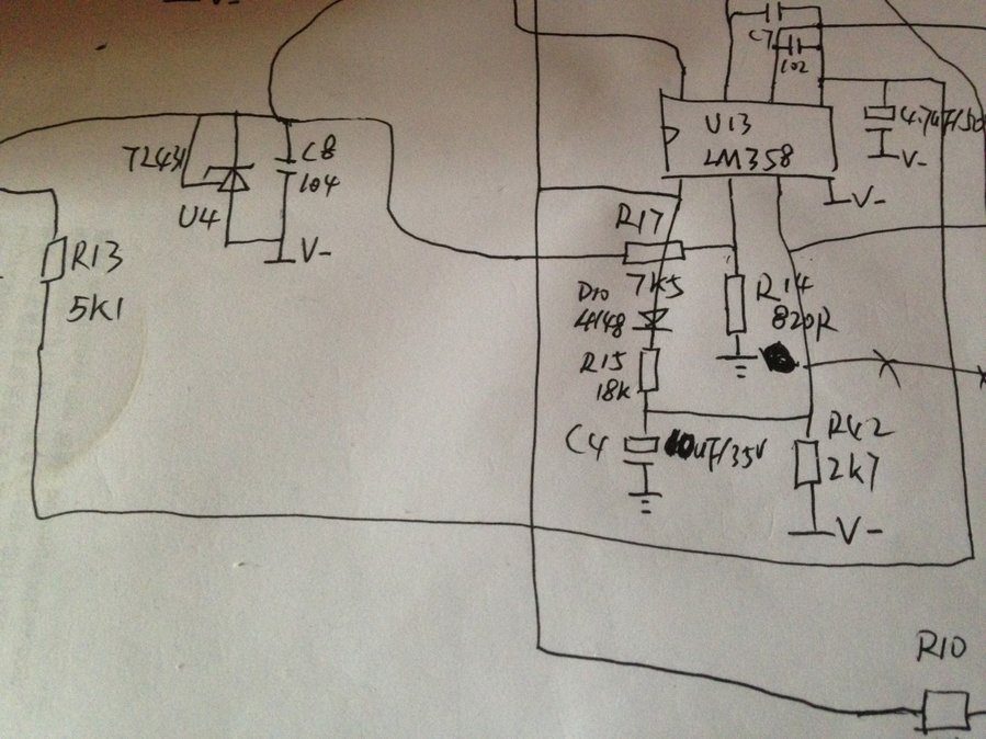

请3AG1帮忙分晰下这个1501电源电路图!谢谢

发表于 2016-2-4 08:30 | 显示全部楼层
诡异的电路,看不懂!逻辑好像不对,。
 楼主| 发表于 2016-2-4 08:56 | 显示全部楼层
3AG1 发表于 2016-2-3 22:40
你重新贴一张清晰大图看看。
大概的,我只能说下,细说有些不懂的,向大家请教
发表于 2016-2-4 09:47 | 显示全部楼层
短路保护这块感觉不对。
 楼主| 发表于 2016-2-4 11:37 | 显示全部楼层
snoopy8008 发表于 2016-2-4 09:47
短路保护这块感觉不对。
不是感觉不对,就是觉得不对,这样工作原理行不通,所以找熟悉的人分晰
发表于 2016-2-4 11:58 | 显示全部楼层
觉得和感觉是一样的……
发表于 2016-2-4 13:53 | 显示全部楼层
这个电源的电压控制部分,与这个帖子里的那个电路原理是一样的:
https://www.yleee.com.cn/thread-18467-1-1.html
增加二极管D6是为了保证三极管Q8可靠截止,实际上这个二极管串接在发射极比较好。
下面那个过流保护电路,你画的时候应该注意电源输出地与整流输出负极,不要把零件的负极接错。
你画的那个图里的LM358的8脚地应该接到滤波电容的负端,另外就是下面的过流保护部分左侧是输出地,右侧三极管的发射极应该接滤波电容的负端。
我改一下,你就可以明白他的工作原理:
发表于 2016-2-4 14:08 | 显示全部楼层
你画的这个图里还是有问题,刚开始画的草图里LM358的2脚是有分压电阻的,你漏掉了。
与这个帖子里的草图对不上:
https://www.yleee.com.cn/thread-53540-1-1.html
发表于 2016-2-4 14:24 | 显示全部楼层
snoopy8008 发表于 2016-2-4 08:30
诡异的电路,看不懂!逻辑好像不对,。
感觉楼主把电路抄错了。
 楼主| 发表于 2016-2-4 15:41 | 显示全部楼层
与这个帖子里的草图对 ...
这个电阻本来在草图上是有的,整理时大意没搞上,我也感觉电路有问题,有空再对对
