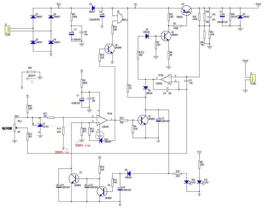

请3AG1帮忙分晰下这个1501电源电路图!谢谢

3AG1 发表于 2016-2-4 14:24
感觉楼主把电路抄错了。
D8方向反了。
另外感觉这种直接把358的7脚拉低的做法是不是欠妥?

感觉最下面那一坨电路还有问题。

yulefangzong 发表于 2016-2-4 20:08
嗯,8脚是V+  4脚V-
D8反的,短路时,使7脚低电位,没有输出的吧!
D8没有反
D8没有反

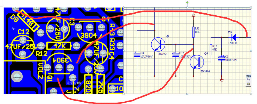

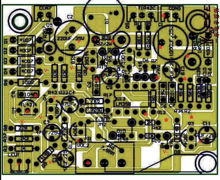

 楼主| 发表于 2016-2-4 20:53 | 显示全部楼层
你看看PCB是没错的,就是最下面不懂了,其他都知道原理

可以对比下这个原图
发表于 2016-2-4 23:06 | 显示全部楼层
嗯,8脚是V+  4脚V-
你这个帖子和上一个帖子中的 “V-” 和 “〨” 是刚好反着的,〨 没画错,跟实物是一样的。
看上边3AG的图改了这个地方,我也觉得这里改了好,不知道是不是原来的设计失误。
所以圈出来,以示表示跟实物相符,但觉得不爽。。。

发表于 2016-2-4 23:37 | 显示全部楼层
lm358的4脚是〨,在这个帖子中的图里是没错的,在你手画图里是反着的。
短路的时候,通过D8拉低7脚的电位,
但是底下的两个三极管会对358的3脚进行负反馈,感觉最终效果是把输出电流稳定在一个定值上。。。
明明D10是为了3脚一个正反馈的,应该是想短路的时候就断开输出并保持断开状态的。
所以…………搞不懂设计者为什么这样做。
等专家点评。
