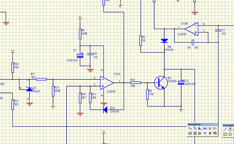

请3AG1帮忙分晰下这个1501电源电路图!谢谢

snoopy8008 发表于 2016-2-4 23:37
lm358的4脚是〨,在这个帖子中的图里是没错的,在你手画图里是反着的。
下面的一坨貌似是延时恢复的。

发表于 2016-2-5 14:36 | 显示全部楼层
运放的3脚应该有一个电阻经电源分压获得高电平,保护电路动作下面的三极管截止时,3脚为高电平,然后输出端的三极管导通,使后级调整管截止。
现在这个图里不管三极管是导通还是截止,3脚都不能获得高电平。
发表于 2016-2-5 14:42 | 显示全部楼层
snoopy8008 发表于 2016-2-4 16:25
D8方向反了。
另外感觉这种直接把358的7脚拉低的做法是不是欠妥?
这种电路没啥好分析的,就是一个导通后自锁的电路结构,这个图里可能有错误,所以不容易看明白。可以很简单的实现过流截止保护,却搞得这么复杂。
下面那个运放完全可以改成恒流控制,任意调节电流大小
发表于 2016-2-5 14:46 | 显示全部楼层
3AG1 发表于 2016-2-5 14:36
运放的3脚应该有一个电阻经电源分压获得高电平,保护电路动作下面的三极管截止时,3脚为高电平,然后输出端 ...
我觉得检测过载是在2脚和3脚直接完成的,只是不知道为什么,2脚的电压可以比LM358的负电源还低吗?
 楼主| 发表于 2016-2-5 19:17 | 显示全部楼层
3AG1 发表于 2016-2-5 14:42
这种电路没啥好分析的,就是一个导通后自锁的电路结构,这个图里可能有错误,所以不容易看明白。可以很简 ...
我把protel99se中的文件分享出来,你空再帮我改改!

发表于 2016-2-5 22:09 | 显示全部楼层
哦,下面那两只三极管应该是延时启动电路。
上面你22楼电路比较容易分析,正常情况下2脚分压后的电压高于3脚,运放输出低电平,保护电路不动作。
3脚通过3K3接到输出地,2脚下分压电阻接到滤波电容的负极,当检流电阻上的电压高于2脚,运放就会输出高电平,保护电路动作切断输出。
发表于 2016-2-5 22:12 | 显示全部楼层
把这个帖子里的那个159楼电路改一下,就可以:
https://www.yleee.com.cn/thread-18467-4-1.html
发表于 2016-2-5 22:16 | 显示全部楼层
你如果想自己重新做,就不如用这个帖子里的电路,性能比你这个要好:
https://www.yleee.com.cn/thread-31058-1-1.html
