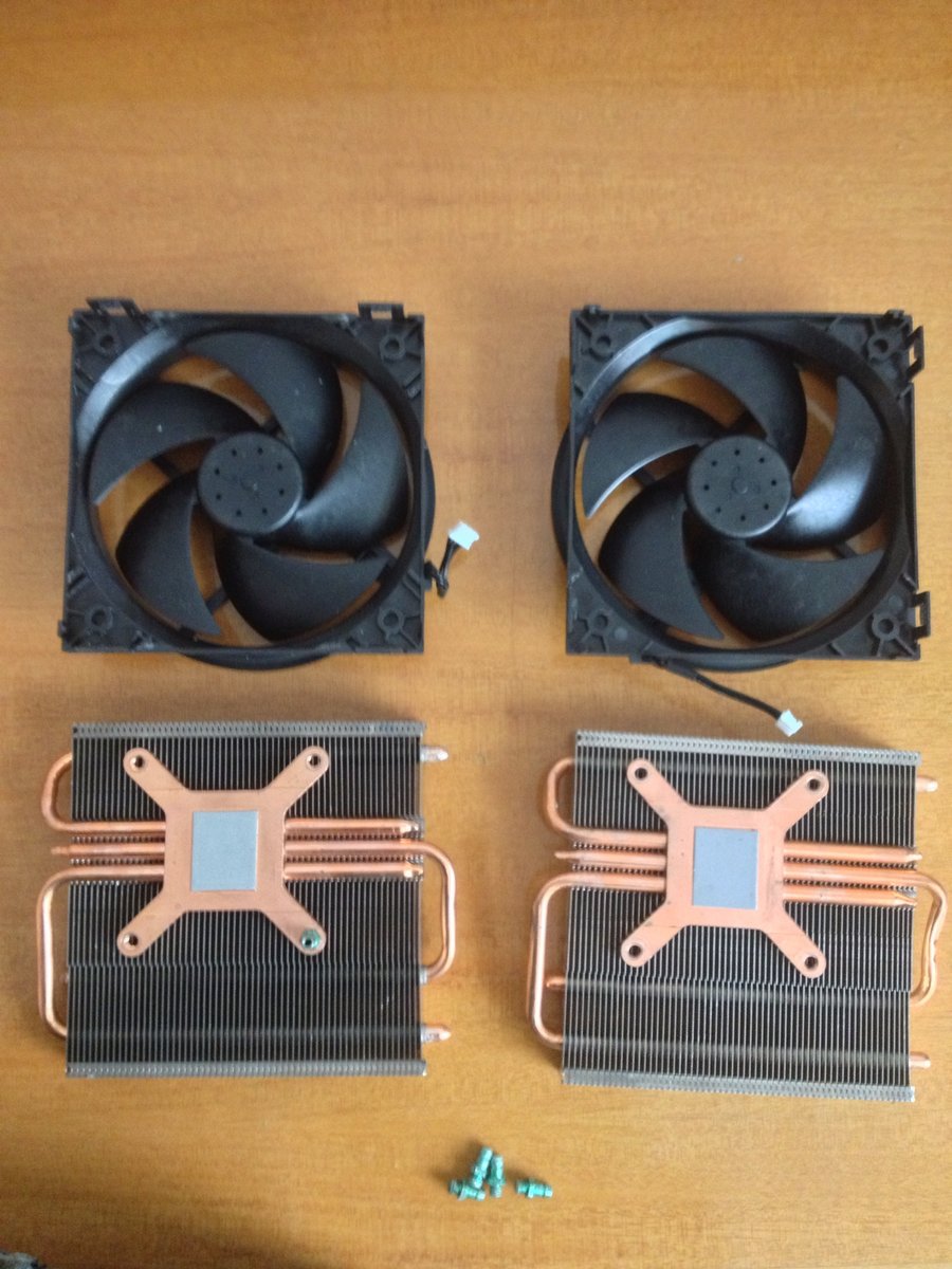

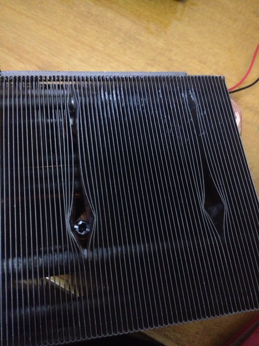

隔壁包邮的热管散热器,拆散
据说有一个螺丝不肯下岗?没事,上钢锯

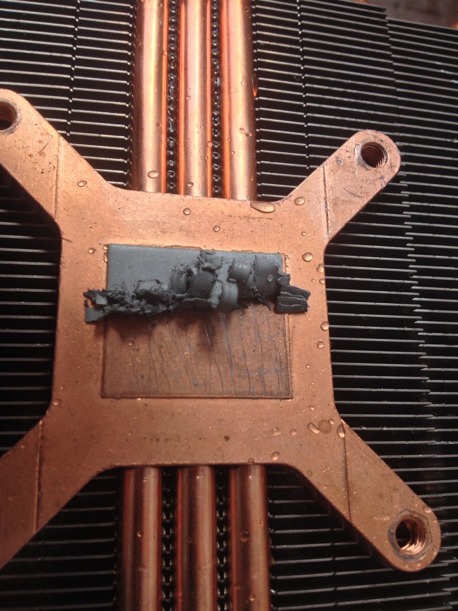

铲掉没用的硅脂
磨平底面

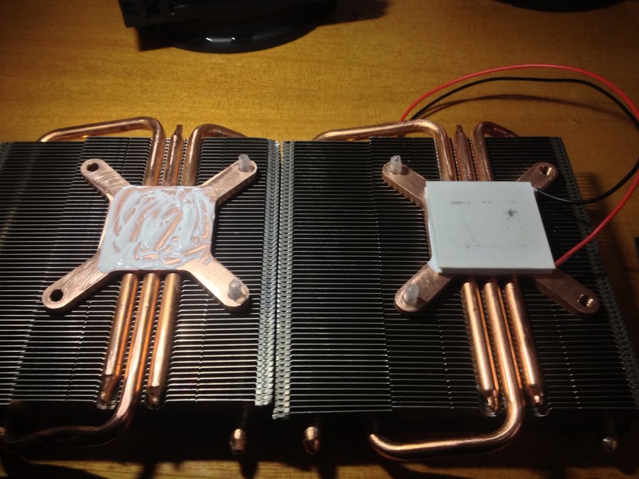

硅脂,半导体制冷片
本来想用笔芯固定,发现不行
 楼主| 发表于 2016-2-22 23:35 | 显示全部楼层
keanu131 发表于 2016-2-22 23:31
硅脂,半导体制冷片
只好妥协,螺丝连接
接上电源跑一下,制冷片放反了,没事,正负极交换即可

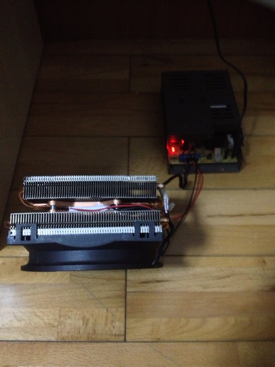

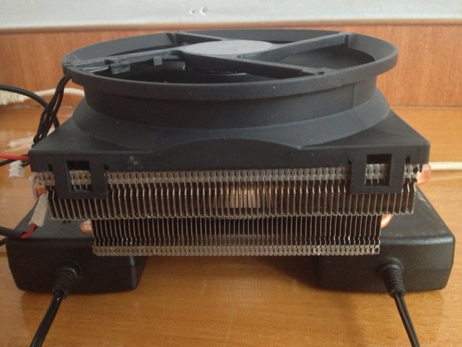

测试五分钟,风扇5V抽风冷端最低10度
这样垫起来,atx供电,最低7度。这样的话,至少夏天梅雨季除个湿没问题了。。
 楼主| 发表于 2016-2-22 23:45 | 显示全部楼层
现在看不到出水是因为冬天有暖气室内湿度只有30%左右,到夏天应该就可以了。另外系统大量热从连接的螺钉泄露了,造成效率太低,有想法的朋友请不吝赐教。

担心螺栓导的热,可以考虑用细长的螺栓,套上笔管,也许会好点。
另外建议做个风道,让除湿后的冷风吹向热面,热面散热越好,冷面温度应该可以越低。
发表于 2016-2-23 00:01 | 显示全部楼层
LZ怎么用抽风的方式呢?
个人感觉应该是让风从冷端往热端方向吹,其道理是:
室内湿的空气,经过冷端时冷凝去湿,然后吹向热端给热端散热,同时兼具给空气加温,提升空气溶解水气的能力。
同时建议冷/热两散热器之间做个围壳挡一下,别让空气从侧面跑了!
