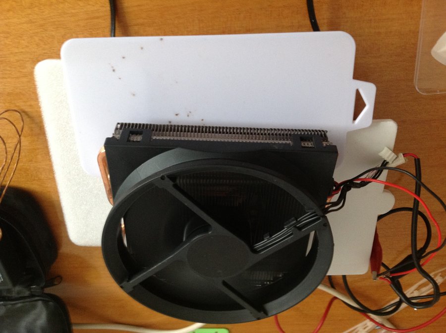

 楼主| 发表于 2016-2-23 00:06 | 显示全部楼层
snoopy8008 发表于 2016-2-22 23:54
担心螺栓导的热,可以考虑用细长的螺栓,套上笔管,也许会好点。
另外建议做个风道,让除湿后的冷风吹向热 ...
除湿什么的也是为长远打算,现在用不上。
细长螺丝考虑过,但不方便套到对面螺丝扣里,放弃。
你可仔细看下这个风道的设计,空气-冷面-热面-风扇。热面温度其实一直不超过30度,就是因为热泄露导致冷面温度降不下去。
 楼主| 发表于 2016-2-23 00:07 | 显示全部楼层
huchuan987 发表于 2016-2-23 00:01
LZ怎么用抽风的方式呢?
个人感觉应该是让风从冷端往热端方向吹,其道理是:
室内湿的空气,经过冷端时冷 ...
很简单,因为这个热管散热器配的风扇是抽风式的'。。。
 楼主| 发表于 2016-2-23 00:10 | 显示全部楼层
关于围挡,求有3D打印机的大神帮忙定制外壳
发表于 2016-2-23 00:16 | 显示全部楼层
当然这个风扇好像只能以抽的方式工作,但我们可以改到热端那面抽!
我们厂里面有很多去湿机:它相当于空调的室外机和室内机做在了一起,用一个外壳将其密封起来,一个离心风机放在压缩机热管(相当于空调的室外机)的后面抽风。让风先经过制冷的室内机,然后再经过制热的室外机。
 楼主| 发表于 2016-2-23 00:29 | 显示全部楼层
我们厂里面有很多去湿机:它相当于空调 ...
现在就是在热端抽的。
发表于 2016-2-23 00:50 | 显示全部楼层
个人觉得提升效果最有效的一条:冷、热端要做好隔离,螺丝是一个传热的途径,另外空气其实也是的,建议用包装用的泡沫塑料做块板,尽可能大,尽量不让冷、热端通过空气直接对流,这样效果应该很明显(就类似于半导体冰箱那样,热端的风不会跑到冷端去),另外上面朋友提到的,制作风道,将吹出的冷风用于热端的降温,能提高效率,建议风道中再加两到三重金属网,冷风-->通过金属网-->风道-->散热器热端,这样冷凝的效果应该会明显,因为冷风吹过金属网,金属网温度降低,潮湿空气经过散热器冷端的一次冷凝,剩余水气再通过金属网进行第二次冷凝,液化效果应该更好。
发表于 2016-2-23 08:40 | 显示全部楼层
fat32 发表于 2016-2-23 00:50
个人觉得提升效果最有效的一条:冷、热端要做好隔离,螺丝是一个传热的途径,另外空气其实也是的,建议用包 ...
你想差啦。
冷气遇到热金属不会凝露,热气遇到冷金属会凝露。所以加金属网不管用。
应该想法增加冷端面积及亲水性。
发表于 2016-2-23 11:35 | 显示全部楼层
snoopy8008 发表于 2016-2-23 08:40
你想差啦。
应该想法增 ...
冷气吹过金属网,最坏的情况,金属网与冷气同温,但水气通过金属网,总会有小水珠吸附在网上,然后同温的冷气吹过,又会加速这些水气化升华,水升华过程中又吸走一定的热量,这金属网的温度总不可能比吹过来的冷气要高吧
发表于 2016-2-23 12:06 | 显示全部楼层
fat32 发表于 2016-2-23 11:35
冷气吹过金属网,最坏的情况,金属网与冷气同温,但水气通过金属网,总会有小水珠吸附在网上,然后同温的 ...
水蒸气液化要放热,水蒸发要吸热,这个值是一样的。
你说的是假设空气中的水蒸气已经变为小水滴的状态,然后挂在了亲水性更好的金属网上?我也不清楚是不是这种状态。
我觉得还是增加冷端的鳍片面积更实际一些,不用假设。
 楼主| 发表于 2016-2-23 12:34 | 显示全部楼层
按照您的指点,用一些泡沫挡住了风道。
测试发现,还是最低8度,到不了零下。
看来还是要在螺钉上下功夫。
