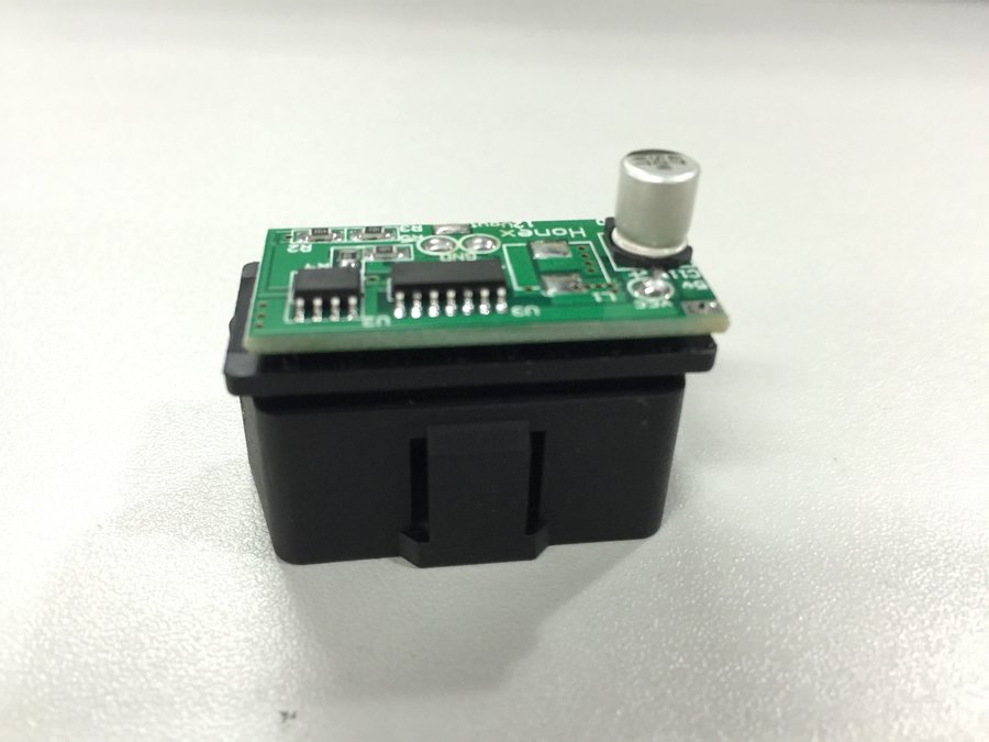

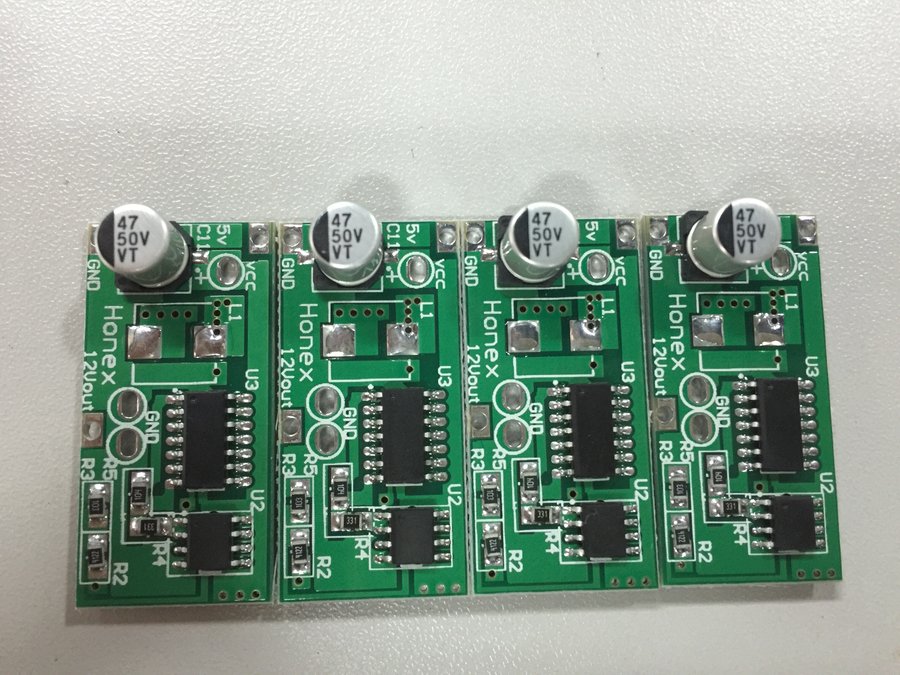

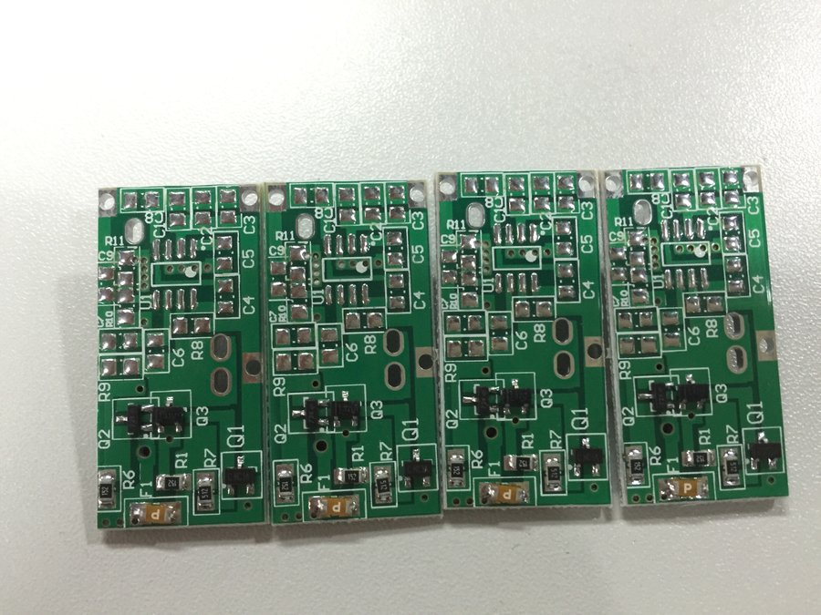

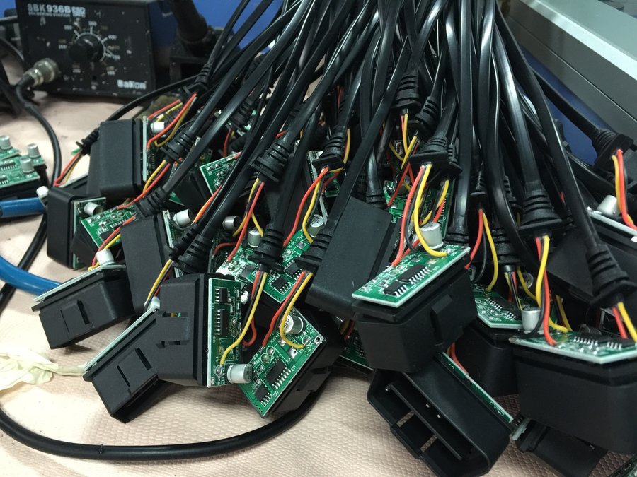

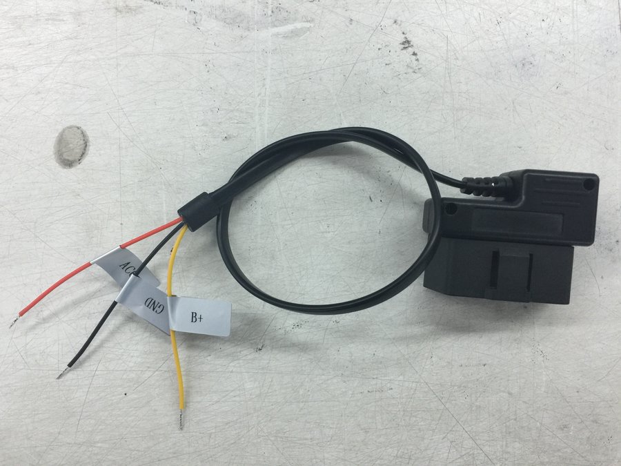

应厂大车友反馈,车上装的某些记录仪会导致电瓶亏电
经过2个多月,现在生产出来了第一批板子
通个OBD模拟ACC启动取电,停车时电瓶电压高于12.5V时记录仪通电可以停车监控,
低于12.5V时OBD自动断电(正负0.2V错差),确保电瓶不亏电,能正常启动
板子,元件采购,焊接都是自个完成。上图
PCB 正
PCB  正
PCB 负
PCB 负
半成品
半成品
做成好的
做成好的
发表于 2016-3-17 09:35 | 显示全部楼层
这只是一个取电板吗?

 楼主| 发表于 2016-3-17 13:38 | 显示全部楼层
hexj0123 发表于 2016-3-17 09:35
这只是一个取电板吗?
是的   只是取电板
