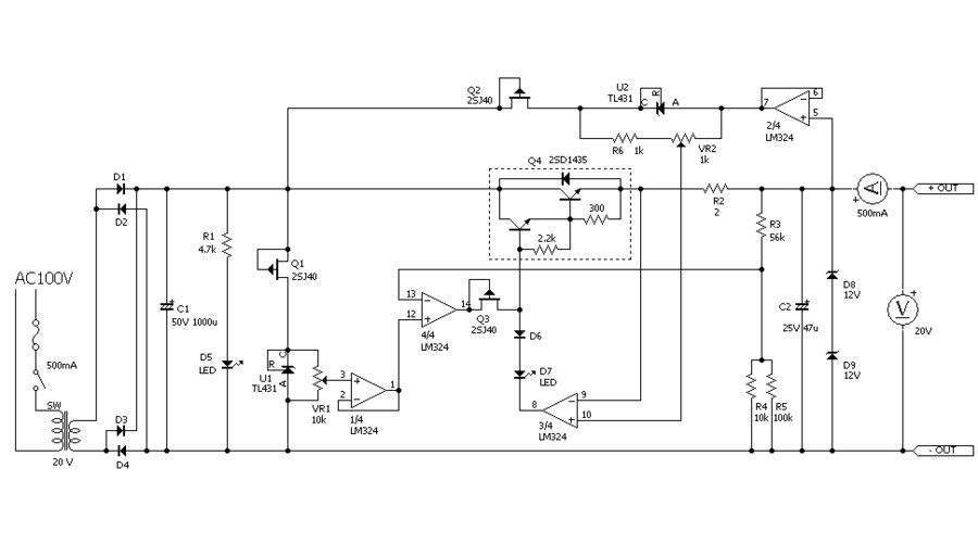

3AG:请看看以下电路的设计有没有可靠性问题,谢谢!
电路的可靠性没问题,电路里的运放是单电源工作,不受负电压的影响。
只是这个电源没有绕组切换,低电压输出时的效率很低。
调整管采用集电极输出方式,可以降低三极管上的压降,属于低压差电路,但电路的稳定性会降低,大电流输出时波纹会比射极输出器方式高。
这个电路采用简单的三极管限流可调,它的电流调整通过2K2电位器P2设定,温度稳定性可能不是很好。

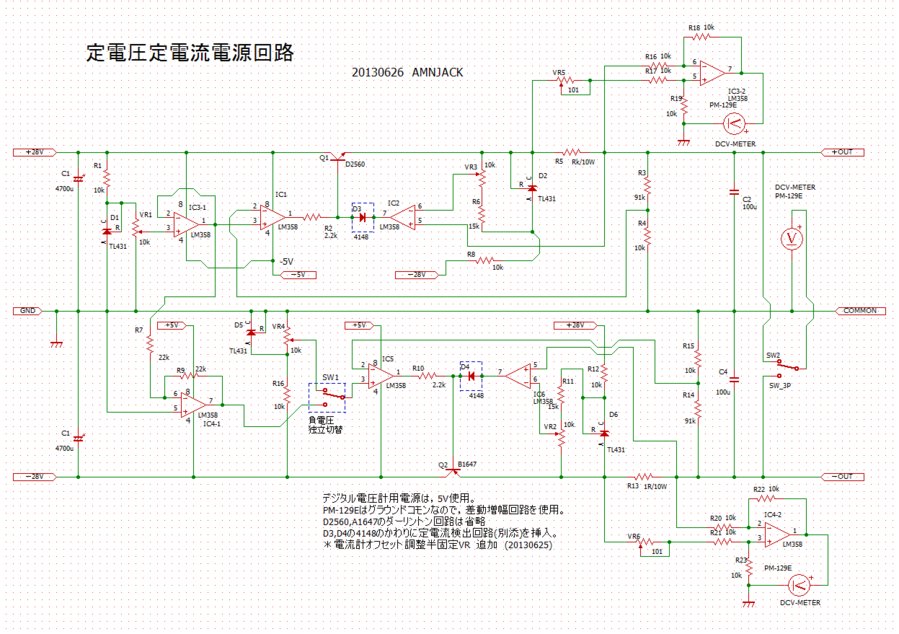

从原理上这个电路是可以高端检流的。
即便是在调整管饱和状态下,调整管的输出电压比检流运放LM358的共模输入电压低大约2V多。
他这个图应该只是设想,不知有没有实际验证。

middle_1372855346.jpg middle_1372855617.jpg middle_1372855740.jpg middle_1372855838.jpg middle_1372950683.jpg middle_1372950741.jpg middle_1372951193.jpg middle_1372951237.jpg middle_1372951268.jpg middle_1372951300.jpg middle_1372951326.jpg middle_1372951449.jpg middle_1372951506.jpg

 楼主| 发表于 2016-3-29 13:38 | 显示全部楼层
他这个电路里的运放,不需要加上消震电容?
原来我试验过普通运放高端检流,很容易自激。
发表于 2016-3-29 13:56 | 显示全部楼层
原文没有提及,原来我手头上有两个正负12V的变压器,一直想找个可调电源的图,找到了这个。教科书式的限流回路,还有一个更绝的。

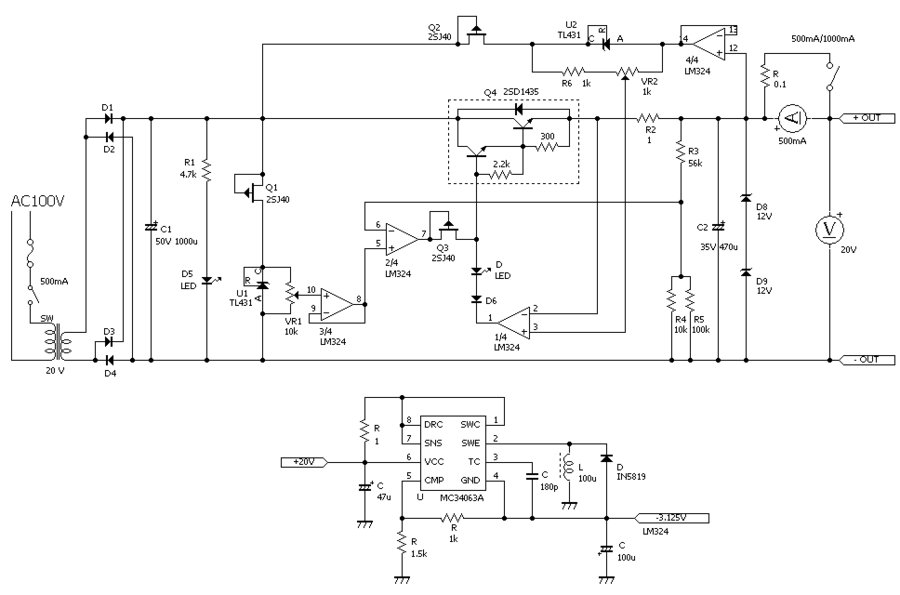

 楼主| 发表于 2016-3-29 14:10 | 显示全部楼层
mmfinger 发表于 2016-3-29 13:56
原文没有提及,原来我手头上有两个正负12V的变压器,一直想找个可调电源的图,找到了这个。教科书式的限 ...
线性电源里用34063电压变换,就不如直接做 DC-DC 可调电源了,效率还高。
其实变压器用双绕组比较方便,负电压也容易得到。
发表于 2016-3-29 14:23 | 显示全部楼层
其实变压器用双绕组比较方便, ...
那个负电压应该是用来0V起调用的吧,也有不用负电压的图,原理是一样的。

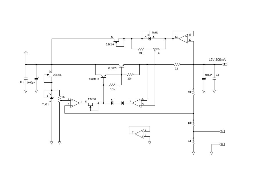

 楼主| 发表于 2016-3-29 14:32 | 显示全部楼层
下面这个图,不用负电压不行,恒流控制在低电压输出时会失控。
