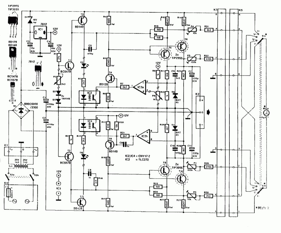

Asdfghjkl   想做一个小功率的正负双电源:
https://www.yleee.com.cn/thread-54294-1-1.html
要求正负电压同步调节,只使用一个电压调整电位器,一块电压表,输出电压能从0V起调。
主要零件有:
三极管:TIP41  TIP42  TIP127  TIP122  D882  B772  3DD15 等
运放:TL048  LM358  LM324
网上有不少这类电路图,但大都是原理性质的,实用性不好,主要是可靠性不高。
昨天画了一个图,供你参考:
 楼主| 发表于 2016-3-25 13:52 | 显示全部楼层
为了保证负载的安全,上面这个电路有基本的保护电路,电位器接触不良,会自动降低输出电压,可防止输出电压失控。
当正负电源的负载不一样,负电压负载电流较大时,断电时有可能负电压首先消失,造成LM317输出电压失控,电压大幅反跳烧毁负载电路零件,所以电路里加上了断电保护电路。

你说最好在这个帖子里的电路里加上负电源输出:
https://www.yleee.com.cn/thread-32072-1-1.html
如果能直接在此图基础上加上一组负压最好了,负压要求不高,1a足够
这个电路加上负电源输出也容易。
只是你的变压器需要是两个独立的18V绕组。
负电压输出没有恒流功能,只能加上简单的限流措施。

把上图电路改一个,增加负电压输出:
 楼主| 发表于 2016-3-25 14:09 | 显示全部楼层
上面两个电路里的变压器可以用次级输出双15 ~ 20V的,不要超过20V,否则运放工作电压有可能会超过极限值。
最高输出电压通过改变LM317的REF与OUT间电阻大小调整,上面电路的最高输出大概在17V多。

3AG:请看看以下电路的设计有没有可靠性问题,谢谢!
0-Dual Voltage PSU.pdf (3.34 MB, 下载次数: 209)

 楼主| 发表于 2016-3-26 14:46 | 显示全部楼层
我整理一下,贴出来:
PCB
