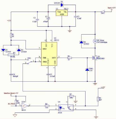

发表于 2016-6-8 11:08 来自手机 | 显示全部楼层
三阿哥,我这有个电机,大概12v500瓦,启动电流超大,需要搞个慢启动,想法是用pwm调整功率管,用占空比控制慢启动,能帮忙用555调速电路改个图么?或者其他分立元件也行,但是慢启动过程会发热,所以一定要pwm
发表于 2016-6-8 11:12 来自手机 | 显示全部楼层
阿哥,你看,是不是这个图,把电位器那一块改成阻容充电就慢启动了
