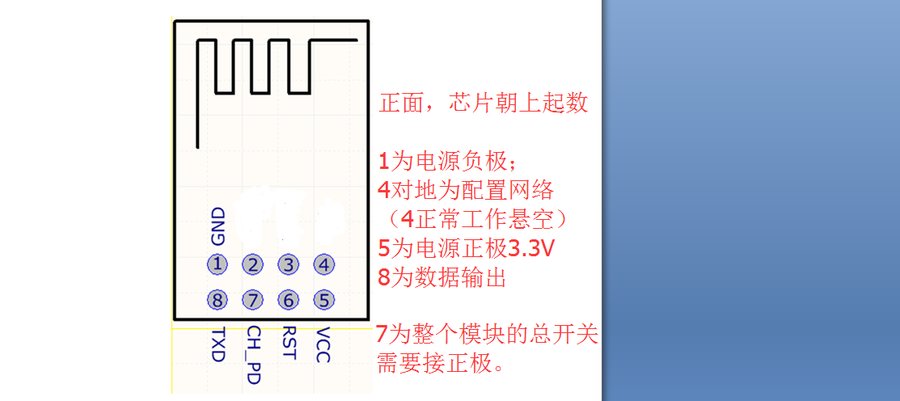

引脚定义:
    1脚位电源负极;
    4脚对地为配置网络,悬空为正常工作;(需要配置网络的情况下,此脚对地接好后再上电,就进入了配置网络模式,本模式下,led间隔1.5秒短暂弱闪一下)
    5脚为电源+;(请勿与GND接反,接反必烧)
    7脚为开关,工作需要接VCC。(此脚必须接3.3V电,不然不工作)
    8脚为数据输出。(这个就不介绍啦!信号输出,接到需要信号输入的地方)

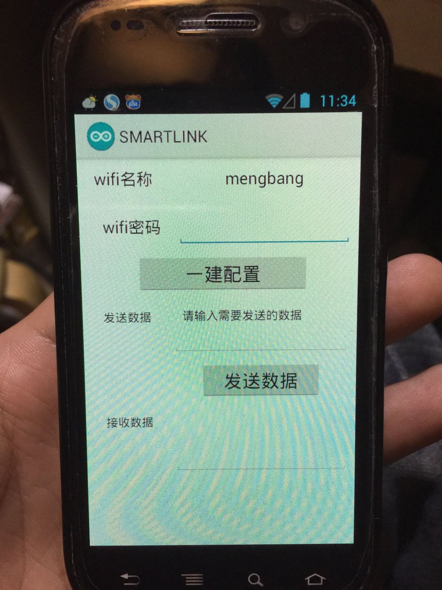

主要介绍使用方法:
首先,保证了物理连接正确的情况下,将4脚对地,上电,5秒钟后模块进入搜索网络状态(间隔1.5秒蓝色等快速闪动一下)
此时,在确保模块进入了搜索状态后,
使用已经连接到“需要让模块连接”的“WIFI网络”的安卓手机,打开软件APP,
这里可以看到自己已经连接到的无线网络的名称。
要注意,现在APP会获取到已经连接到的无线网的WIFI名称,此时,需要手动输入无线WIFI网络的密码,点“一键配置”
这样,就连接完成了,此时,模块就联网获取时间,并通过端口输出9600波特率的GPS格式的时间信号了。
(此时,蓝色灯为一秒闪动一次)

这里,大概是按(原模块)说明书定义的?应该没有问题。
      1、只是,我前两天在其他论坛关于ESP8266模块的经验交流帖里,看到有人提出:关于“7脚为开关,工作需要接Vcc”提出异议——说是,此 ch_pd 端子,应该是“上拉”、而不能直接接电源(Vcc)!否则会造成电源过载(?大意,原话不记得了)——我根本没有看模块资料,没有发言权......只是提出“可能性”。
      2、亦是在上面所说的帖子里,有使用过ESP8266模块的朋友提供了模块通过电脑“串口”(ttl电平)接口接收wifi信号数据的“测试方法”,以此“检查模块”的“好坏”——我拿到GPS模块之后,亦是先利用串口来“测试”(看接收到的数据格式)......建议,楼主能否提供相应的、详细的、类似的测试方法?谢谢先!

1,接在VCC或者是过10K电阻,都是可以的,实测连个月,多个模块均可以没问题。
