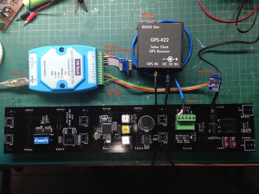

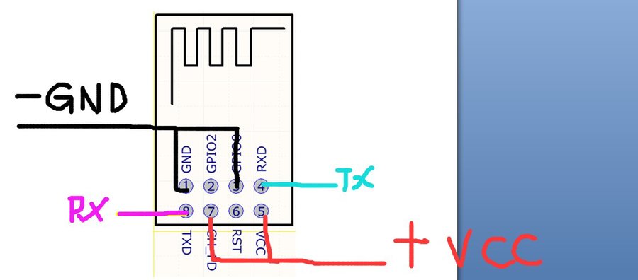

jpdd521 人真好,帮我搞了一整晚直到天亮,先修理 Windows 过慢问题再建立 VPN 连线,使用 USBRedirector 来远端刷机,刷机时要先将第三脚接到地蓝灯不亮时才可以。
用 jpdd521 兄画的图片,接线如下,要请 jpdd521 兄刷机的人先准备好这些软件与接线以节省大家的时间。
两岸之间的网路又慢的很,当场修改刷机传输速度并加入 CRC 确认,我的 GPS 数字钟又比较特别使用 4800 bps 又走 GGA 格式,全都是客制化为我专门修改。
虽然现在还没与 GPS 数字钟成功连线,但我相信离成功不远了,现在正在逐一核对看到底是硬件还是软件的问题,找到问题后再上来回报。
再次感謝 jpdd521!

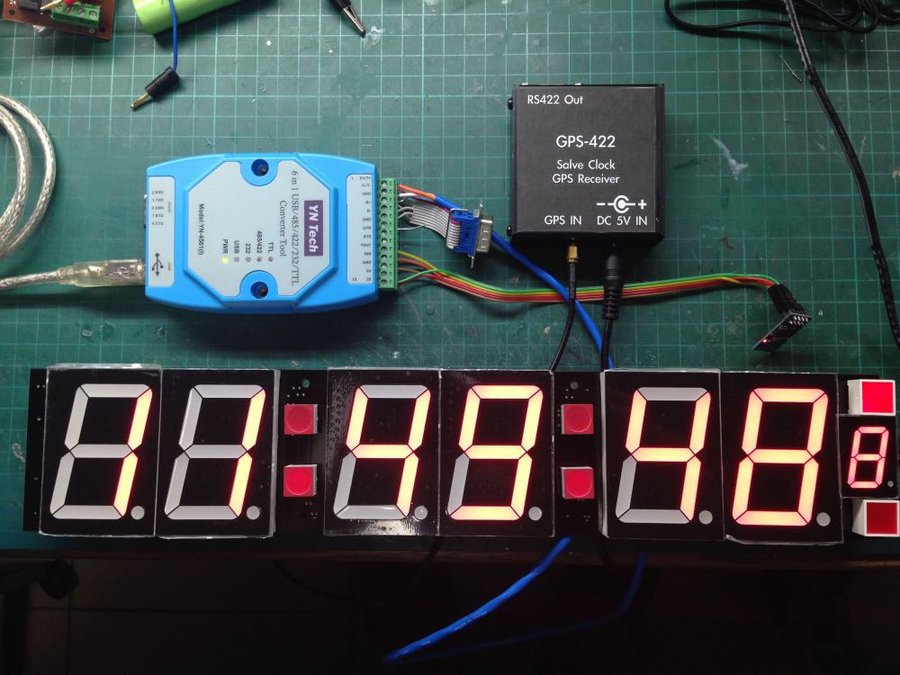

可以看出此模块 RMC 与 GGA 都没有输出最后面的检验码,我的数字钟为了长距离传输使用了 RS-422 介面并检查了 checksum 后才能接受。
同时贴上实物照片以供参考。
右边蓝色是多格式转换介面,可以 USB, 232, 422, TTL 任意转换。
七位数的数字钟含 1/10 秒,可以接受广播标准时间码(SMPTE)或 GPS NMEA 码。

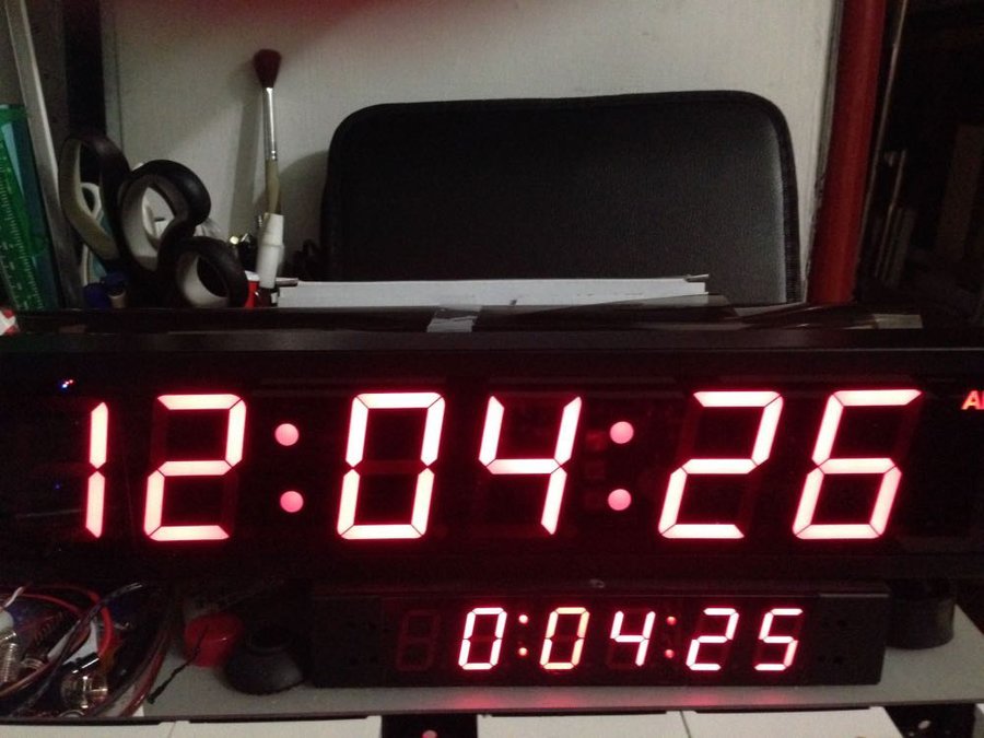

经过了多日 jpdd521 的努力终于让时钟与网路连线对时了,真是开心。
改了校验码也改了线上刷机的程序,越来越理想了。
现在还有一个问题就是时间是否精确无误。
jpdd521 说此板子理论上会有 +-0.4S 与服务器的误差还有网路延迟的误差。
需要长时间的观察才能说上这些误差是否能被接受。
拍了张比对的照片,上面的大数字是 WiFi-GPS 的时间,下面小数字是较精确的 GPS 时间,两个照片上看差一秒但实际上看数字跳动的时候是没有差到一秒。
下面这台小数字的 GPS 时钟除了接收 GPS 时间信号外还接受同步用的 1PPS 信号,这个 1PPS 秒同步信号在我这台时钟上理论误差在 50nS 以内(0.05uS)采用授时专用的 GPS 接收器,
实际误差用多颗 GPS 长时间接收演算与铷原子钟比对过了都在其规格内,所以可以将他看成为一台标准参考时钟了。
关于照片中两台小时的数字不一样:大时钟显示 12 小时制是 AM12 点(照片右边切掉了只拍到 A 字),小时钟设定为 24 小时制所以显示为 0 点。
