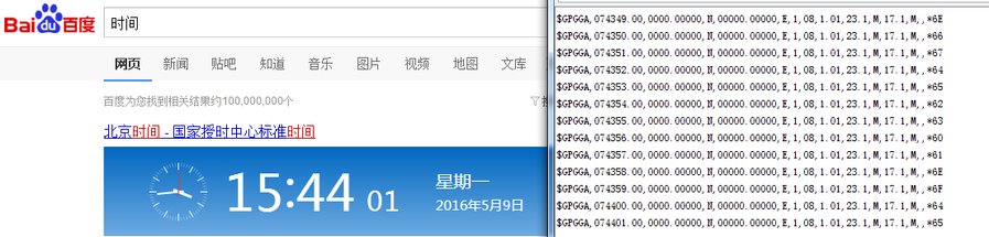

这两天继续观察测试这个模块的工作情形,发现时间有时会错的很多,甚至多达十几秒。
如下图,电码给数字钟的同时也给电脑同时观察。
上面的图框是输出的电码内容,下面灰底的图框是 NTP Client 的时间(台湾的时间主机),确认下面的时间是正确的。
最后的一串电码时间是 142743,而 NTP Client 经过 +8 时区后是 222738,此模块整整快了 5 秒钟。
这个现象已经发生了好几次,没去理会他放着不管好几个小时后时间也不会自动修正回来,但是只要按下 Reset 键后让模块重新连线抓取时间后时间就马上是正确的。
所以比较不了解的是可能我这边的网路延迟比较大,但为何每次出错的时间都是快而从来没有慢过?
甚至还疑这个模块工作到一半时当掉了只会输出电码而不去做校对时间的工作,只要按一下 Reset 后马上就醒来专心的工作了。

因为*度公司服务器由国an局技术人员调整错了。还有就是,给你调整的程序是用前一版测试版改的,部分算法没有精确,有时间刷一下正式版的程序,连着弄几天,有点迷糊,只是看到正常运行了就没有在意,着实不好意思。
