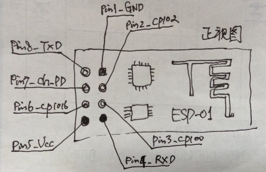

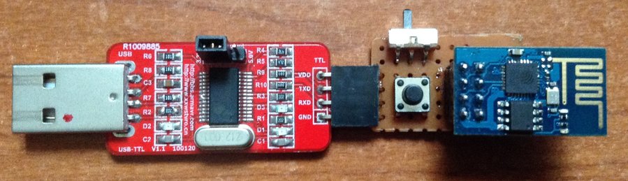

发表于 2016-4-28 12:32 | 显示全部楼层
收到模块。
准备慢慢玩玩......
这个是资料里的接线图片:
我按图片画的接线图:不知道有没有错误?
先接Vcc+CH_PD/Gnd/Rxd/Txd:
准备焊个测试板(通过USB-TTL转接板,接电脑):
 楼主| 发表于 2016-4-28 22:53 | 显示全部楼层
无锡风 发表于 2016-4-28 12:32
收到模块。
准备慢慢玩玩......
这个是资料里的接线图片:
给我看一下你背面怎么接的。
发表于 2016-4-29 09:06 | 显示全部楼层
jpdd521 发表于 2016-4-28 22:53
给我看一下你背面怎么接的。
已经“对码”成功。
电脑接收数据,显示“正常”——不清楚具体数据格式......
数据“中间断掉……乱码”,是试着将CH-PW端子(接上拉电阻10K,而不是直接接Vcc3V3)短時接GND,观察其控制模块电源的特性而导致的。
评分
参与人数 1一乐金币 +1 收起 理由
jpdd521 + 1 乱码是因为掉电瞬间或者上电瞬间的,正常现.
查看全部评分
