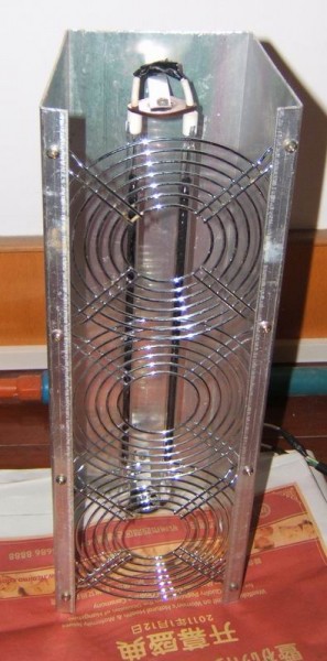

发表于 2011-1-15 22:12 | 显示全部楼层
先看看我的,今天的作品,用一节铝合金线槽,做外壳,支架是用了两个胶木电子管座,两根串联接市电,我家的电压在238V
发表于 2011-1-15 22:17 | 显示全部楼层
就西岸同学的PVC管作品,感觉风险还是比较高,我的这个,没有加内部的反射版,利用了铝合金本身的光面,但是开机后外壳很烫的说,下方保护用的垫的报纸,有发烟现象,这些都是运行的隐患,防火安全要放在首位的
我的这个还要完善,做被去找个铁的底座,增加电脑插座和开关,打造成为一个成品的取暖设备

发表于 2011-1-15 22:19 | 显示全部楼层
还有一个好的东西可以作为改造材料,就是装修用的日关灯管暗灯槽,现成的反射板
我提供一个思路,没有实践
