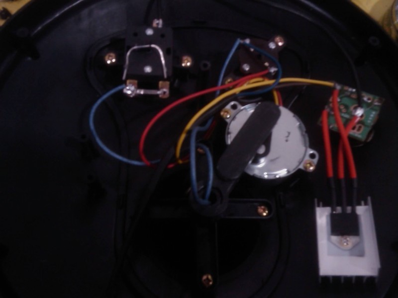

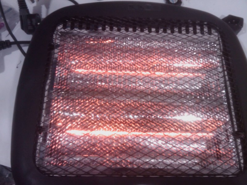

我买成品,然后把原来发热管拆掉,更换碳纤维管,再加个可控硅调压 调节功率。
感觉还可以把,自己用不着,送给老爸用了,他说不错,呵呵。
两个管子先串联,再接可控硅调压。
加可控硅调压,40A的管子。

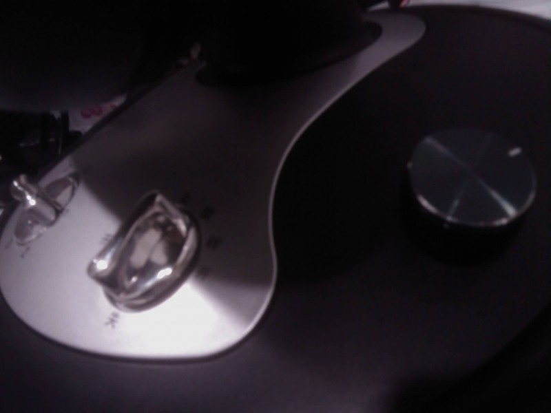

外面钻孔,放置电位器
外面钻孔,放置电位器

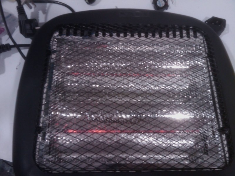

微弱档
微弱档
中档
中档

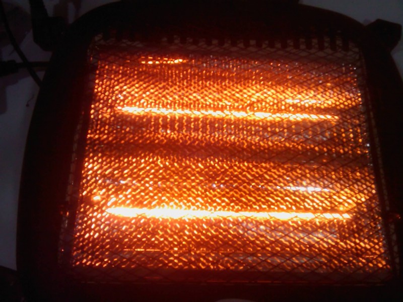

中高档
中高档
