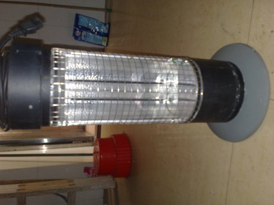

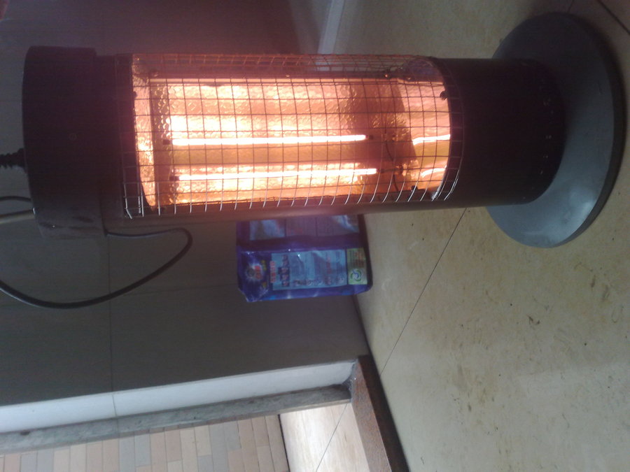

发表于 2011-1-21 17:16 | 显示全部楼层
回复 68# 无锡风
    对,俺自己挺懒惰的。
    自己做的,花多少钱不说,花多少时间才是问题。
    所以还是买成品轻松方便一些。改动也不大。工作量也少。
    碳纤维管用漆包线固定,用铝箔增加反射量(原反射板是铁的)。加的可控硅调压(调温)。

发表于 2011-12-6 17:59 | 显示全部楼层
我也DIY了一个,用 201112063863.jpg 201112063860.jpg 的是铝合金圆灯杆。

发表于 2011-12-6 19:59 | 显示全部楼层
感觉反光板不好做,特别是反光板的曲线不好确定.不知有没有高人指点一下.
发表于 2011-12-6 20:00 | 显示全部楼层
使用一个小时后,外壳温度明显增加.感觉反光板没有做好.
