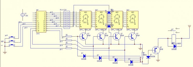

开机时用INT0/INT1中断做定时/计时模式选择,按INT0进入计时模式,并开始计时,再按则暂停,然后再按又继续。如果按INT1则进入定时模式,开始设置时间,个位闪烁,(再按则十位闪,再按则百位闪。。。),设置好后按INT0开始定时倒数。
    定时过程中,按INT0则暂停,然后再按又继续。按INT1可以重新设置时间,个位闪烁,(再按则十位闪,再按则百位闪。。。设置好后按INT0开始新的定时。
问题是:开机时用中断来选择定时子函数还是计时子函数,进入定时子函数/计时子函数后又用相同的中断来做另外的功能,这改怎么做啊?
我写了一点就不知道怎么写了,
进入INT0或者INT1触发的中断肯定能识别区分出来。至于你想得到当前是进入哪一级的菜单,请用树目录结构表示区分。
你弄一个数组来表示,比如
INT0等于复制。INT1等于删除。进入下面,
{0,1,1}等于C盘,第一个文件夹下的,第一个子文件夹,
{1,1,1}等于D盘,第一个文件夹下的,第一个子文件夹,
{2,2,1}等于E盘,第二个文件夹下的,第一个子文件夹,
{3,1,1}等于F盘,第一个文件夹下的,第一个子文件夹,
你想删除或复制或做什么功能随便你。
至于在那个文件夹或子菜单,int0,int1的功能你可以另外定义。
学编程的一定要学会数据结构的用法。

单片机的中断是很宝贵的,能用程序完成的事尽量不要用中断。
你仅按键就用完了两个外中断,不必要啊。

发表于 2011-1-22 21:26 | 显示全部楼层
没看懂原理图啊,PNP三极管的E极接地了,数码管怎么亮呀?
还有救是每个基极都接二极管有什么用呢?
望高手指点!
画错了,是E极接+5伏,那个电阻是接地。
原理图是有点问题,开机时4个数码管不能全亮全灭,否则继电器会来回动作
发表于 2011-1-25 17:05 | 显示全部楼层
电路图就有问题,继电器的控制怎么不单独用一个IO口?
