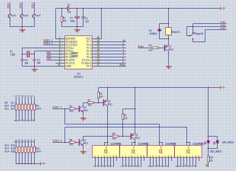

[51单片机] 想用2051做个定时/计时器,问个问题

2051可以直驱共阴数码管,段加1K的上拉电阻就行了。

已经没有可用的I/O口了

    数码管不是高亮的,我打算给每个笔画10毫安左右的电流,这个电流比较大

你的电路太乱啦。
我不明白你是怎么控制继电器的,我认为你的继电器控制方法不可靠。
改成下面的电路吧,这样继电器可以单独控制,而且还多出了一个I/O口,可作他用。
只是显示部分程序的编程思路要改变一下,你看一下原理图肯定知道该怎么编显示程序啦。

我的是数码管全亮时继电器动作

    这样的话你继电器没有作用啊,显示1111就时吸合,显示是1112也吸合。
那我就要显示1113时继电器吸合又该怎么办呢?

    也就是说你的继电器不能按意愿发生动作啊。

    还有那两个LED作什么用的呢?
是作什么指示?还是作时钟点?
如是作时钟点为何不直接用数码管的小数点来完成呢?

经试验,我的图对继电器的驱动是不成功的。
