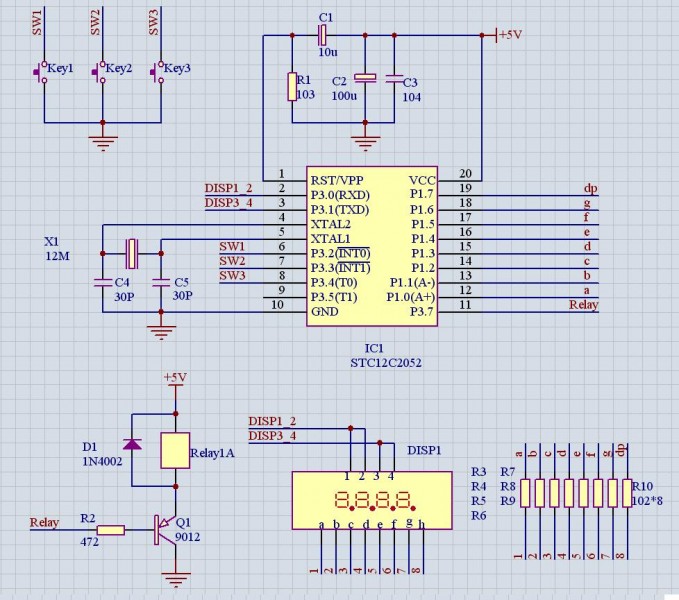

15楼的图没看明白。不过不适合我的数码管,我的是4位带小数点和秒点的。
发表于 2011-1-29 17:49 | 显示全部楼层
摇滚铁心 发表于 2011-1-29 17:27 [url=https://www.yleee.com.cn/images/common/back.gif]https://www.yleee.com.cn/images/common/back.gif[/url]
你可以改为是4位数码管的啊,还有直接运用数码管的秒点就行了,那两个LED就可以不要了。
发表于 2011-1-29 18:31 | 显示全部楼层
有可能就换成STC的2051吧,那是真正的双向口的51单片机,且可以设置成1T模式。或者直接换成89C51等等的40PIN单片机,就没有这么大的麻烦了。
如是改用STC12C2051的话,下图可参考:

发表于 2011-1-29 18:35 | 显示全部楼层
更改一下数码管的位连接:
发表于 2011-1-29 18:50 | 显示全部楼层
弄来弄去,我也晕了,用四联数码管的话就不能用2 I/O口驱动方案啦,因为数码管要两位共阳两位共阴。
 楼主| 发表于 2011-1-29 19:09 | 显示全部楼层
谢谢你!“数码管要两位共阳两位共阴”这样用还是很巧妙。我的可以去掉计时功能,这样就有I/O口用了。还是功能单一点好搞。初学嘛,贪多嚼不烂。呵呵。

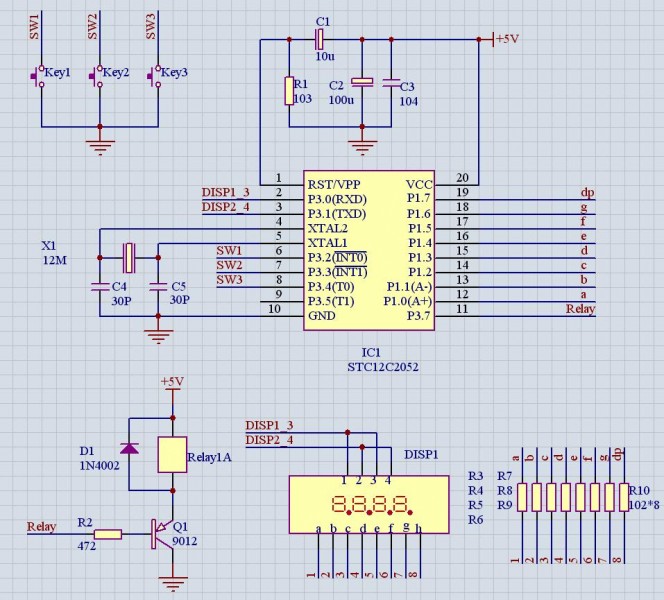

 楼主| 发表于 2011-1-30 17:10 | 显示全部楼层
改成这样就可以了。12V的继电器也好找。
发表于 2011-1-30 17:14 | 显示全部楼层
摇滚铁心 发表于 2011-1-30 17:10 [url=https://www.yleee.com.cn/images/common/back.gif]https://www.yleee.com.cn/images/common/back.gif[/url]
    请问继电器能自由控制了吗?
 楼主| 发表于 2011-1-30 17:25 | 显示全部楼层
我的程序还有问题,定时部分不正常,好像是定时器T1没工作,我在计时部分加了条语句使4条位选线为0,1分钟后为1,开机后继电器吸合,1分钟后断开。应该是可以自由控制了。显示屏在开机的1分钟是相当于静态显示,过后是动态显示。
